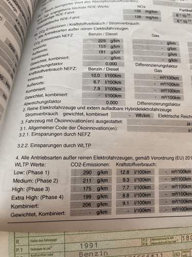

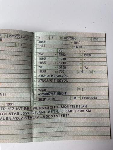

Gerdchen, vielen vielen Dank für deine Erläuterung, denn ich habe dort unterschiedliche Werte stehen.
Im Schein stehen 252 Gramm und in den coc Papieren unter 49.4 sind es 206 Gramm.
Ich frage mich aber, woher das Finanzamt dem Wert 252 genommen hat. Der steht nirgends in den coc Papieren drin.

Gern geschehen !
Bei den 252 Gramm hat wohl jemand Tomaten auf den Augen gahabt ;-)
Nur bleibt es dir jetzt nicht erspart, mit allen Unterlagen zur KFZ-Zulassungsstelle zu gehen, damit dort (nach vermutlich längerer Diskussion) deine Papiere berichtigt werden. Sobald dies geschehen ist, müsste die Zulassungsstelle von sich aus auch den Zoll informieren, damit dein Steuerbescheid korrigiert wird.
Es wäre nett, wenn du uns hier über den Fortgang der Dinge auf dem Laufenden halten würdest !

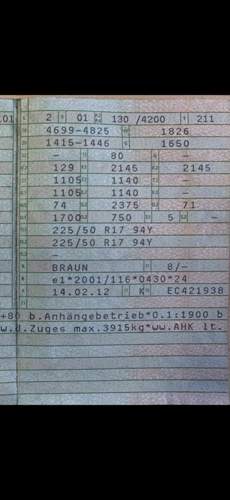

Die Änderung bei der Zulassung dürfte nicht einfach werden, da der CO2-Wert ja nicht händisch eingetragen wird, sondern aus dem System kommt.
Es gibt Hybrid-Fahrer die bis heute für 144g statt 38g Steuern zahlen, weil die Zulassungsstelle das nicht ändern kann… :-(
