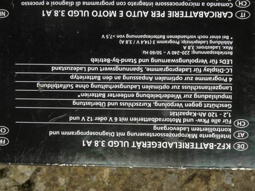

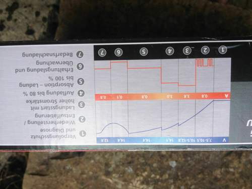

Das Lidl Ultimate ist bei mir seit beinahe 4 Jahre im Dauereinsatz. Ich kann nur Gutes darüber berichten.
Verarbeitung (Klemmen, Gehäuse, Schalter) TOP, nicht schlechter als bei unserem 120€ CTEK.
Mir ist es in der Regel egal ob die Batterie 10 oder 20 Stunden am Gerät hängt deshalb habe ich am Lidl Ultimate nichts auszusetzen.
Nur wenn es schnell gehen soll hole ich das 40 Jahre alte Ladegerät aus der Werkstatt. Das schafft auch eine Batterie wieder zum Leben zu erwecken wo sich das Lidl-Gerät weigert.
Das ist auch der einzige Minuspunkt: Die Batterie muss min. noch 7,5V haben, damit das Ultimate die Arbeit aufnimmt.
Ansonsten für mich eine klare Kaufempfehlung, da ich in der täglichen Nutzung keinerlei Unterschiede zum teuren CTEK feststellen kann (außer dass das CTEK eben bis zu 10A auffährt).
Gruß Daniel
Img-8738
Img-8739
na ja, Unterschiede gibt es schon (jedenfalls bei den bisherigen Lidl-Geräten, die ich kenne).
1. ist die Ladecharakteristik anders ( die des Lidl-Laders ist etwas unüblich..., was aber nicht heißt, dass sie grundsätzlich uneffektiver ist)
2. das Lidl-Gerät setzt den Ladevorgang nach einer Unterbrechung des 230V-Anschlusses nicht automatisch mehr fort. (das ist m.E. definitiv ein Nachteil)
3. Das Lidl-Gerät hat(te) (zumindest früher) keine Steckkupplung in der 12V-Leitung, wo man zwischen Ladezangen und (immerhin: beiliegendem...) Festanschluss umstecken kann.
(auch ein Nachteil)
Die mindestens 7,5V sind in meinen Augen dagegen kein echter Nachteil, denn die sind dem Umstand geschuldet, dass das Lidl-Gerät zusätzlich 6V-Batterien laden kann, was das normale CTEK nicht kann.
12V-Batterien mit weniger als 7,5V, vor allem wenn dieser Zustand (weniger als 10,5V = tiefentladen) schon länger dauert, sind ohnehin nicht mehr voll einsatzfähig und wer die mit dem Lidl-Teil trotzdem unbedingt wieder hochpäppeln will, kann dazu erst einmal die 6V-Stellung benutzen.
da man für das Lidl-Gerät nur ca 1/3 so viel zahlen muss, wie für ein ca vergleichbares CTEK, ist das Lidl-Gerät in jedem Fall eine klare Empfehlung.

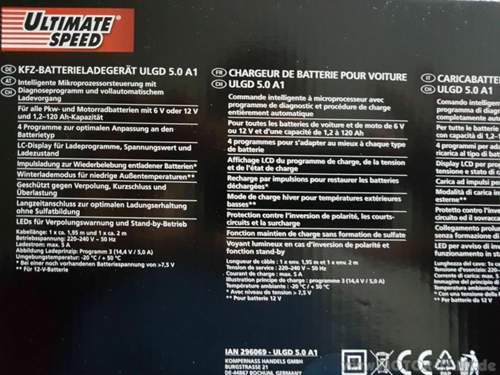

Moin,
heute ist bei Lidl wieder ein Ladegerät im Angebot (ULGD 5.0 A1).
Jetzt aber eine verbesserte Variante mit 5A und bis -20 Grad. 🙂
Preis liegt bei knapp 18 Euro.
Hatte schon länger auf ein gutes Angebot für das Ctek mxs5.0 gehofft, aber mich nun doch für dieses hier zu 1/3 des Preises entschieden...
Gruß Marc
