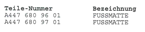

hat jemand die teilenummern parat für die mb wetterschutz-matten für den fahrgastraum? sprich die gummi-matten.
