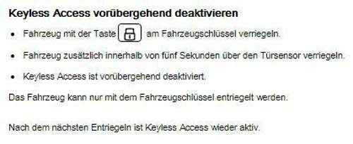

Moin, ich klink´ mich mal ein, da mich das Thema auch beschäftigt.
Es gibt ja im Audi TT serienmässig den START-STOP-ENGINE Knopf, das finde ich prinzipiell gut, das ist aber kein Kessy, das muss man extra ordern.
Wenn ich nun Tiguan Kessy ordere, möchte ich eigentlich nur den Motor starten können und den Schlüssel bequem in der Tasche oder in der Ablage haben.
Kessy sollte bei mir also nicht Entriegeln, nur weil ich mich nähere, sondern ich möchte immer und ausschließlich den Öffnen/Schließen/Kofferraum-Taster auf der FB drücken für eine Aktion des Fahrzeugs.
Durch so eine Deaktivierung kann doch mein Kessy-Abtast-Funksignal eigentlich nicht mit diesem "Verstärker" verstärkt werden und von Besitzübergangsspezialisten genutzt werden?
Dann würde ich Kessy auch ordern, da mich einzig immer das Schlüsselbundgeklapper an der Lenksäulenverkleidung stört (Kurve, Tiefgarage, 20kmh-Höcker etc.), was dann wegfiele. (nutze nämlich nicht einen Solo-Fahrzeugschlüssel, aber liebe Ruhe im Fahrzeug.)
Gruß in die Runde!
Du kannst dir die Kessy-Türsensoren vorne auch einfach rauscodieren (lassen), dann hat sich das erledigt.
Bleibt da noch der Kofferraum...das lässt sich über Codierung aber auch lösen denke ich.
Danke, Hadez, ein guter Ansatz...
so steht es in der Bedienungsanleitung:
