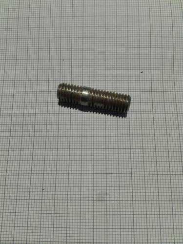

Kettenrad am Hinterrad. Das Gewinde der Stehbolzen und Muttern ist völlig zerstört. Mittlerweile hat ich die Stehbolzen aus dem Mitnehmer entfernt. Dort scheinen die Gewinde in Ordnung zu sein. Der Mitnehmer scheint unbeschädigt.
So sieht das dann aus

Diese " Doppelbolzen" gibt es im Schraubenhandel.
M8
Der Durchmesser des zyl. Bundes trägt das Kettenrad und sollte möglichst spielfrei zur Bohrung sein.

90116-10048 Das ist die Teilenummer von Yamaha, beim Anziehen bitte das korrekte Anzugsdrehmoment benutzen 80NM ist definitiv zuviel am besten bei Yamaha nachfragen (war glaube ich 32NM) bin nicht sicher. Hab im Winter bei meiner Tracer das Kettenrad ersetzt. Und WICHTIG wenn der erste Bolzen überdreht ist hört man auf und denkt nach anstatt alle zu ruinieren!!!

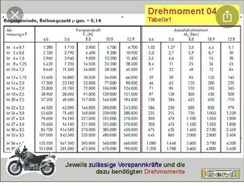

Außerdem gibt es doch so Standard Tabellen für Anzugsmomente von Schrauben.
Z.B. für Festigkeit 8.8 und M8 Gewinde meinetwegen 25 NM (als willkürliches Beispiel)
Da hätte ich nochmal sicherheitshalber nachgesehen, denn 80 NM sind schon ungewöhnlich viel und spätestens nach dem ersten Fehlschlag innegehalten .

https://images.app.goo.gl/DUedGnDgapiBA3cy5
Tabelle
