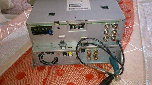

Hier nochmal ein Bild von meinem ehemaligen Navi, kann sein das die da zwei Adapter eingebaut haben da Sie den richtigen nicht da hatten, sieht so aus wie GT5 auf FME und FME auf ?Fakra? oder was auch immer.😁
Gruss Ralph

Schau Dir mal den Beitrag an da sind Links zu dem richtigen Adapter drin:
http://www.t5-board.de/.../...-GPS-Antenne-auf-Kenwood-Festeinbau-Navi
Gruss
Sieht gut aus:
http://www.caraudio24.de/.../...-GT5-F-Alfa-Citroen-Alpine::23754.html
Der Antennenadapter kann mit seinen Endung die VW GPS Antenne mit dem Kenwood verbinden:
Fakra - male :
Verbindung mit dem Antennenkabel von der werksseitig verbauten GPS Antenne
GT5 - female:
Weiterführung auf das Kenwood Radio
Von dieser Seite muss die Kenwood GPS Maus schon mal nicht verwendet werden.
Die Sache mit der Phantomspannung ist bis jetzt noch offen, werde mal weiter recherchieren ...
