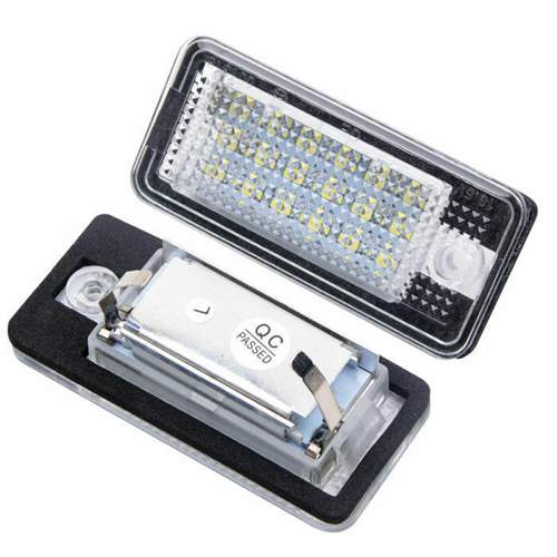

Ja, werden überwacht. Der Vorbesitzer meinte auch da LED Kram reinfummeln zu müssen anstelle der serienmäßigen Sofitten (Standlicht übrigens dito). Mit dem Ergebnis, daß das Auto entsprechende Fehlermeldungen brachte und die Kennzeichenbeleuchtung ausfiel.Ich hab nach dem Fehler gesucht (war beim kauf schon so), dann diesen ganzen Schwachfug rausgeschmissen, braucht echt kein Mensch. Normale Lampenhalter hinten (kosten nicht viel), die passenden Birnen rein und siehe da, so funktioniert das auch.
? Hm, also bei mir waren/sind solche LED wie im Bild verbaut(auch vom Vorbesitzer gemacht). Eine ging vor kurzen kaputt. Es kam allerdings keine Meldung.
Weil der verbaute Widerstand den Abfrageimpuls abfängt.
Alles klar. :-)
@Neevok schrieb am 13. Mai 2020 um 18:47:15 Uhr:
@Boppin B schrieb am 12. Mai 2020 um 21:58:21 Uhr:
das bild was du da gepostet hast.. ist bereits beim led der widerstand mit verbaut weshalb man nur noch einsetzen brauch, oder muss man auch bei diesen dingern zustätzlich widerstand basteln?
Kommt darauf an welcher Widerstand und ob in Reihe oder parallel. Ich habe meine parallel zu beiden Kontakten verlötet. Frag mich aber nicht nach dem Wert. Glaube es waren 67 Ohm und 3W Verlustleistung. Keramikausführung. Bei Drahtwiderständen brennt gerne mal die Wicklung weg wegen der zu kleinen Kühlfläche.
