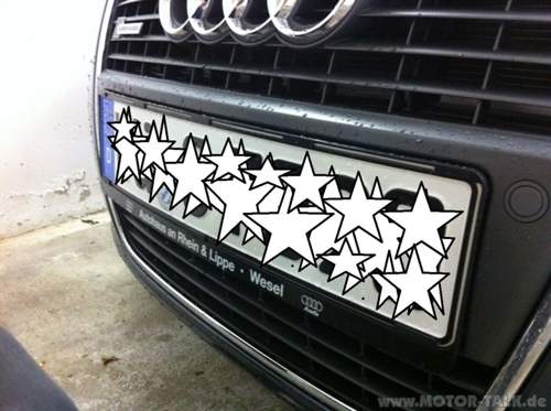

achso... 😉
das ist nicht mein a6.
ist von einem forumskollegen von hier.
ich habe nur ein bild mit der kennzeichenblende gesucht.
der schriftzug im hintergrund ist mir im nachhinein erst aufgefallen. 😁

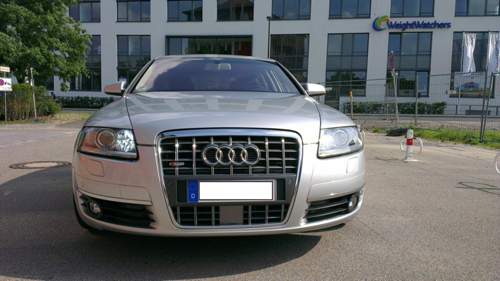

Hallo lieber Themenstarter,
ich habe meinen originalen S6 Grill und meinen Kennzeichenhalter vom Lackierer lackieren lassen.
Das wertet die Optik der Front auf und gibt durch die lackierte Wagenfarbe ein harmonisches Bild.
Vielleicht konnte ich Dir damit helfen.

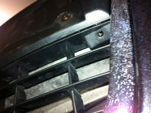

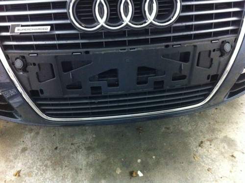

ich sitze gerade vor dem audi, dass nummernschild ab, finde aber nichts wo ich die alte blende abschraube... kann jemand helfen?!
hi leute,
stichwort ist darunter schauen oder die neue blende anschauen 😉
schrauben unten raus und vorsichtig nach oben hin rausnehmen.
einige fotos im anhang...
die sensoren kann man bei der montage bewegen, so dass sie in die aussparungen passen.
