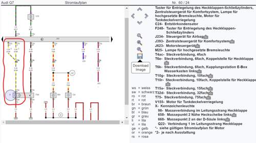

Bei mir leuchtet während der Fahrt die Kofferraumbeleuchtung und wenn ich den Heckdeckel aufmache die Kennzeichenbeleuchtung.
Wenn ich per Diagnosetool die Kofferraumbeleuchtung einschalte, geht die Kennzeichenbeleuchtung an und und umgekehrt. Wie wahrscheinlich ist ein falsch angestecktes Kabel?? Kann es sein, dass per Hidden Menu oder Diagnosetool falsche Parameter eingegeben wurden??

Wie wäre es erst mal damit die Elektrik zu überprüfen? Mal Stromlaufpläne anschauen und die Leitungen klingeln. Erst dann schaut man auf die Codierung. Eventuell ist ein falsches Land codiert.

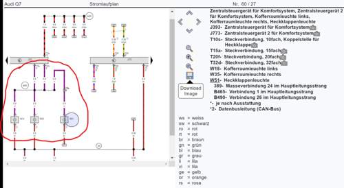

Kofferraumbeleuchtung links und rechts je nach ausstattung am Stecker pin2 /lila zum Komfort STG 32 poligen blauen Stecker pin4/lila, oder brauner Stecker 15 polig pin9/lila.
Von der Kennzeichen beleuchtung finde ich leider nichts!
Anbei habe ich schon mal den Stromlaufplan für die Modelle ab 2008 angehängt. Evtl. schaffe ich es heute noch, zum Auto zu gehen und die Kabelfarben zu überprüfen bzw. durchzumessen.

Ich habe heute die Innenbeleuchtung des Kofferraums abgeklemmt und da kam die Fehlermeldung Nummernschild Beleuchtung Defekt.
Also scheint da echt etwas vertauscht zu sein.
Hat einer eine Ahnung wo das Komfort Steuergerät sitzt das ich prüfen kann ob da alles richtig angeschlossen ist.
Das Steuergerät soll im Kofferraum rechts neben der Reserveradmulde sein. Ich hatte es versucht zu entnehmen, wollte aber nichts abreißen.
