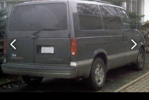

@Bamako schrieb am 28. Mai 2019 um 07:08:13 Uhr:
Die Frage sollte wohl direkt geklärt sein, wenn man sich einen Astro Van von hinten ansieht: kleiner, eingelassener Kennzeichenrahmen mit ebenso eingelassener Kennzeichenbeleuchtung. Da ist nix mit Normkennzeichen.
Ich sehe jede Menge gerade Flächen, auf denen man problemlos ein Normkennzeichen mit Beleuchtung (oder ein selbstleuchtendes Kennzeichen) montieren kann...
Die einfachste Lösung wird wohl sein, in die Kennzeichenmulde eine Konsole zur Anbringung eines regelkonfomen Kennzeichens einzusetzen, die dann auch die Kennzeichenbeleuchtung trägt. Das kann jeder gute Mechaniker für kleines Geld bauen, dürfte also kein unverhältnismäßig großer Aufwand sein (man muss noch nichtmals neuen Löcher dafür bohren, keine neuen Kabel verlegen, selbst das äußere Erscheinungsbild des Fahrzeugs wird nur geringfügig beeinträchtigt)

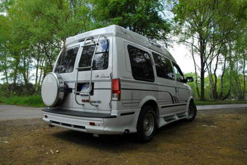

Trotz eingetragener Kennzeichengröße hab ich für hinten nur ein Motorradkennzeichen bekommen.
Kann man halt nur geknickt montieren und lässt sich nur schwer ablesen.

@racemove schrieb am 28. Mai 2019 um 09:19:50 Uhr:
Interessiert in Hessen erstmal keinen.
Tja
Schöner Safari, bis auf Kennzeichen 😉 Wo hast Du die LED Rückleuchten her und sind die durch den TÜV gekommen? Oder gab es dafür ein lichttechnisches Gutachten?
