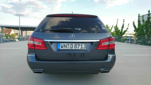

Guten Abend, wollte mein Kennzeichen mit Klett befestigen allerdings sind am Kofferraumdeckel diese Buchsen vorhanden. Die stehen ca 3-5 mm ab. Somit ist die einwandfreie Anbringung fast unmöglich. Kann man diese Buchsen auch entfernen?

Keinen KZ Halter, ist geklettet. Es sind 3D Kennzeichen. Die sehen so aus. Und so sah es vorher aus, mit Halter.

Ja, ist schon das 3. Auto, das ich mit nur mit DualLock fahre. Ich habe bisher nur einmal ein Schild "verloren", als mir irgend ein Idiot mit seiner AHK von vorne gegen mein Nummernschild gefahren ist. Dadurch ist es verbogen und lag dann am Boden.
Habe auch das Problem mit dem Klett. Es ist einfach zu dünn aufgrund der 4 ausstehenden Löcher. Was kann man da machen oder diese auszubauen? Habe mal etwas von einer „Trägerplatte“ gehört.
Die Löcher an sich kann man natürlich nicht ausbauen, aber die Kunststoff-Gewinde-Einsätze kann man natürlich raushebeln.
Alternativ gibt es vom 3M Dual-Lock auch eine dickere Version, vll. reicht die ja schon die "Höcker" zu überbrücken.
Hier kann man nach "Dicke" des Klebebands filtern: http://kleben.3mdeutschland.de/.../...k-flexibler-druckverschluss.html
