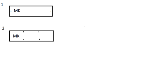

Ich wollte meine Kennzeichen ohne Kennzeichenhalter montieren also vorne und hinten mit Schrauben und farbigen Kappen.
Vorne habe ich das Kennzeichen mit jeweils einer Schraube links und rechts montiert Bild 1 direkt auf die spitze Trägerplatte.
Sieht viel besser aus!
Hinten mußte ich feststellen ,dass zwei der Schrauben garnicht greifen .
Kann man die Hülsen in der Kennzeichenmulde einzeln kaufen und wie werden die montiert?
Vielen Dank!
Bild 2 So sollte es hinten aussehen.

Falsch, es geht um das hintere Kennzeichen und dort sind 4 Gewindehülsen,
auch bei der Limo.
Bei mir nicht. Noch nie gewesen. Nur Plastik. Und die Schrauben schnitten das Gewinde in das Plastik. Da ich aber jedes Jahr 1 mal den Kennzeichenhalter abschrauben muss um den neuen Aufkleber aufs Schild zu kleben gibts bei mir nach x Jahren halt leider kein Gewinde mehr im Plastik. Ergo: Meine Schrauben halten nicht mehr. Und meine Sekundenkleber/Papiertaschentuchloesung ist auch nicht wirklich was ich moechte.

Weil der Aufkleber ganz außen (rechts oben Ecke) aufgeklebt werden muss und die Hälfte davon aber vom Kennzeichenrahmen verdeckt ist.
Original geschrieben von fr348ts
Original geschrieben von taxi 811
Aber nur beim T Model, bei der Limousine sind keine Gewindehülsen dort wird ins Plastik geschraubt.
auch bei der Limo.
Ja und gerade bei der Limo sind hinten keine Gewindehülsen! Vieleicht waren meine 211er Limos bisher alle Sondermodelle und hatten es deswegen nicht. Alle 211er Limiusinen bei denen die Schrauben am hinteren Nr-Schild zusehen sind haben Flache Köpfe wie beim vorderen Nr-Schild und das weil es keine Gewindehülsen bei der Limusine hinten gibt.

Liegt das Nummernschild plan auf der Heckblende? Nein.
ps auf was, glaubt Du, deuten flache Schraubenköpfe hin?
Bei meinem alten Auto (Fiat Stilo) sind mir mal zwei Gewinde nach innen unter die Heckklappe in die Verkleidung reingefallen, die Schrauben haben auch nicht begriffen. Der Händler hatte dann neue Gewinde da zum einsetzen, das sind wie so Art Dübeln, die da reingesteckt werden udn dann kann man wieder die Kennzeichen festschrauben.

Nein auf der Heckblende sind 4 runde Erhebungen in denen ist ein Loch, die fachen Köpfe deuten auf selbstschneidende Schrauben hin bzw Spaxschrauben.
Aus diesem Grund halten bei der Limousine die Schrauben nicht mehr wenn sie mal zu fest in die Heckblende gedreht wurden.
Beim T Model gibt es keine Heckblende deswegen werden dort 4 Gewindehülsen in die Hecktür genietet und Schrauben mit größeren Köpfe und metrischem Gewinde verwendet.
Ps. Wenn du es immer noch nicht verstehst schau es dir an aber denk daran hinterher dickere Nägel zu nehmen, die alten werden nicht mehr halten😁.

Die Erfahrung mit den Hülsen am T-Modell habe ich gerade durchgemacht. Wollte den alten Kennzeichenträger wechseln. Ergebnis waren 4 abgescherte Schrauben.
Problem ist die Fertigung der Hülsen aus Aluminium und die Verwendung von Metallschrauben, wer das erfunden hat gehört geschlagen.
Für das Einsetzen von 4 neuen Hülsen wollten die netten Herren dann 170,-€ haben. Ich hab fast ne Beule am Hinterkopf davongetragen..., und das für 30 Minuten Arbeit.
