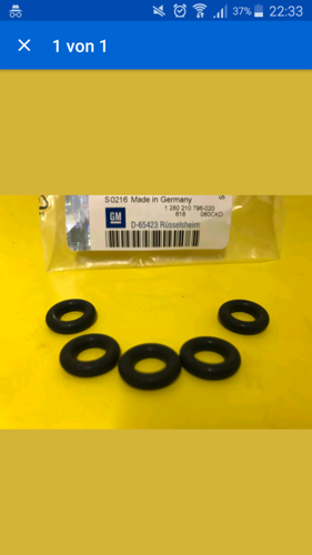

Themenstarteram 7. August 2018 um 19:39
Habe jetzt die Sicherung der Benzinpumpe gezogen und auf lpg läuft er normal.Allerdings habe ich im leerlauf ein "schütteln"auf benzin getestet mehr.
Jetzt bin ich soweit das die Probleme von undichten Einspritzdüsen kommen.Wie kriege ich die Düsen dicht?Gibt es da Dichtsatz oder müssen die Düsen erneuert werden?

Abdichten wirst du die Einspritzventile nicht können, besorg dir andere. Evtl kann man aber die Dichtheit testen, dafür kenn ich aber den Motor zu wenig. Keine Ahnung ob man auf die Rail ausgebaut Druck geben kann...

Also hatte er auch benzin eingespritzt auf lpg was davon kommen soll durch undichte einspritzdüsen und nicht durch defekt des Emulators wie vermutet.Also praktisch gibt es keine Möglichkeit die Düsen z.b o-ring erneuern sonder nur neue einbauen.?Rails hat die alte etagas nicht..
Die Rail in der deine Benzineinspritzventile sitzen, logischerweise..
Reparieren kann man die Benzineinspritzventile nicht. Müssen aber nicht alle undicht sein. Mußt halt mal Druck draufgeben...

Also ich habe mir gedacht rep satz für düsen zu besorgen wenn es daran liegt die undichtichkeit.

Dürften aber nur die O Ringe für aussen sein, oder?

Deswegen kann der Omega weg,Ironie ist dabei gewesen; )Sind oben unten die ringe.
