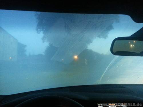

ich werde dann auch mal von meiner Erfahrung mit Ombrello berichten.
Ich muss dazu sagen, dass ich es zum ersten Mal verwendet habe.
Wie angegeben habe ich die Frontscheibe gründlich gereinigt, dann nochmal mkt purem IPA rüber.
Die Verarbeitung war auch ziemlich einfach, nur wie ihr auf dem Bild unten sehen könnt, ist mir ein Fehler unterlaufen.
Als ich die Fahrerseite fertig hatte, musste icu absetzen und bin um das Auto rum. Nun kann man genau in der Mitte der Scheibe einen feinen hellen Strich sehen.
Und im Bereich der Frontscheibe habe ich wohl zu viel aufgetragen.
Beim normalen Fahren sieht man es eigentlich nicht, aber vor kurzem legte sich der Nebel auf mein Auto und so konnte ich auch mal ein Bild davon machen.
Nun zur Praxis:
Positiv finde ich, dass die Frontscheibe sich leichter reinigen lässt.
Übermäßiges Ghosting konnte ich nixht beobachten und Probleme mit dem Regensensor gab es auch keine.
Bei Regen macht das Zeug schon einen guten Job,für meinen Geschmack aber ein wenig zu wenig.
Oder ich hatte mir einfach mehr erhofft.
Auch bei Starkregen blieben viele kleine Tröpfchen auf der Scheibe, die größeren hingegen durften schnell das Weite suchen.
Der Scheibenwischer konnte sich zwar ein wenig ausruhen, aber wegen der kleinen Tropfen musste ich doch ab und an mal Zwischenwischen.
Stand jetzt ist erstmal, dass ich die Scheibenversiegelung im Frühjahr nicht nochmal auftrage.
Sie ist zwar gut, aber 100% tig überzeugt hat es mich nicht.
