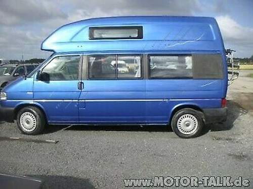

Moin Daniel,
es gibt im Handel (z.B. Auto-Reich) für den serienmäßigen T4 - TDI mit ACV-Motor einen DPF zum Nachrüsten mit grüner Plakette. So einen Motor müsste man doch aus einem Spender umbauen können. Nur scheint es bisher wenig Erfahrungen damit zu geben.
Zum Auto: es geht um einen California Exclusive hoch und lang in gutem Zustand. Da lohnt sich auch ein guterhaltener Spender wenn der Umbau klappt.
Und falls jemand Angst um meinen Bus hat: der hat längst die grüne Plakette 😁 Brauche also keine Umbauten. Und den California kann ich auch nicht brauchen, der passt nicht in unsere Spielstraße. 😛

Na ja,
so ganz einfach ist das nicht. Der ganze Kabelbaum mit den Steuergeräten muss angepasst werden. Und das muss zur Westfalia-Elektrik passen, die schon etwas aufwändiger ist als die vom Bus allein. Und dann muss der DPF da integriert werden.
Durchrechnen wegen Steuer und Versicherung erübrigt sich, der wird bei seiner Größe immer ein Wohnmobil sein und wird mit dem DPF sicher nicht teurer als mit dem Sauger.
Spender sollte es gute geben, notfalls gibt man einen Motor gleich erstmal in die Instandsetzung zum Überprüfen.
Aber es wäre schon gut, wenn da jemand Erfahrung mit hätte, eine Bastelbude soll das ja nicht werden. Ist eben nicht für den eigenen Bedarf.
Grüße, Ulfert
