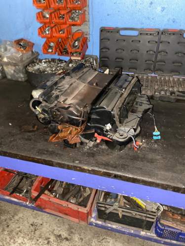

Das bild was ich grade geteilt habe da sind zwei rohre die wwaren porös die wurden getauscht

Ist das der wärmetauscher ???
Bin kein Audi-Schrauber , das sieht mir nach dem kompletten Lüftungskasten aus , darin ist der Wärmetauscher verbaut , sieht aus wie ein kleiner Kühler .
Siehe Beispiel Ebay-Bild .
https://www.ebay.de/itm/383824622396?...
Könnte gut möglich sein ja

Der wärmetauscher ist neu
