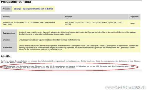

Ich hab den Motor auch bis vor ein paar Monaten gefahren und mir is da was schönes passiert, wir haben den Zahnriemen gewechselt und keine 3000 Kilometer später hat sich die Schraube die das Antriebsrad der Ölpumpe hält gelockert. Da hat der Motor gescheppert wie Sau und Ölleuchte hat unregelmässig geblinkt. Werd jetzt im August mal neue Ölpumpe und natürlich wieder nen neuen Zahnriemen einbauen und mal schauen ob der Motor wieder läuft, bei meinem Glück glaube ich eher das er was abbekommen hat😠
Hab ich gebraucht mit 90tkm gekauft und wollte ihn fahren bis er auseinander fällt, weil der Verbrauch is echt Spitze, allerdingas hab ich schon gedacht das der Motor wenigstens 250tkm hält, is immerhin ein Diesel und nicht das bei 120tkm!!!!!!!!!! schon der Motor hoch geht😠 Da kauft man sich einmal ein neueres Auto und dann sowas😠

...wir haben den Zahnriemen gewechselt und keine 3000 Kilometer später hat sich die Schraube die das Antriebsrad der Ölpumpe hält gelockert...
nun ist zu spät,ist aber eine y17dt-krankheit und es gibt eine opel info/abhilfe darüber.

Wie oft sollte man das dann kontrollieren? Und wie stehen meine Chancen das nix passiert ist? Weil gelaufen is die Mühle ja noch, nur des lockere Rad hat halt geschepeprt wie Sau. Dummerweise ist das meiner Freundin passiert 10km vor zuhause und sie is dann noch langsam bis nach Hause gefahren, war sicher nicht gut, hat sie auch von mir zu hören bekommen aber naja😕
@opelkult:
musste ausprobieren ob er noch läuft,hab aber was gefunden in bezug zu den pumpen:
Oelpumpenrad

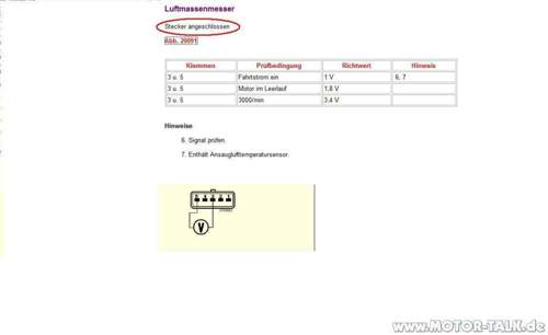

als möglich ursachen kommen in frage:lmm,unterdrucksdchläuche durchgescheuert(?),so wie ich hier öfters lese das steuergerät oder schlechte einspritzleitungen die die düsen beschädigen (abhilfe 1438).grundsätzlich kommen natürlich auch viele andere dinge in betracht die man sicher nicht alle aufzählen kann.

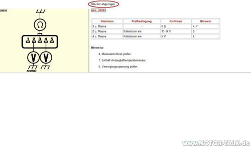

den lmm kann man prüfen mit einen meßgerät,ist aber nur was für leute die sich damit ein wenig auskennen:
Lmm-1
Lmm-2
