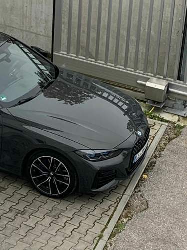

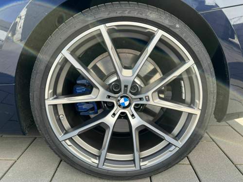

Welche Farbe möchtest Du an Deinem Auto? Ich habe auf meinen dravitgrauen die 797M-Felge
@westfull schrieb am 16. März 2022 um 22:12:02 Uhr:
@Freddy1906 schrieb am 16. März 2022 um 07:00:20 Uhr:
Die 868M sind die offiziellen Zubehörfelgen vom G26.
Wenn, dann würde ich die nehmen... passen mit dem Goldton wunderbar zu dem Auto.
Bin jetzt nicht so der Gold Fan. Gibt es die auch in einer anderen Farbe?
Bin noch am überlegen, entweder Schwarz oder Brooklyn grey?? Schöne Kombi hast du da
Hier mal in sauber und hochauflösend
EDIT: Brooklyn Grey war auch ein Favorit von mir.

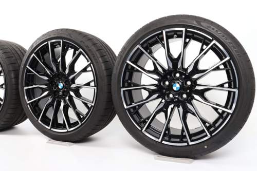

habe mir jetzt vor kurzem einen 430xi GC bestellt und suche hierfür schöne, vor allem passende 20" Felgen. Momentan gefallen mir am meisten die M868 jedoch in bicolor (schwarz / glanzgedreht) welche ursprünglich für den i4 angeboten wurden.
Passen diese Felgen, vor allem die Einpresstiefe und Felgenbreite, auch auf den 430xi GC?
Folgende Felgendaten habe ich für euch:
Felgenbezeichnung BMW Styling 868 M Doppelspeiche
Zoll 20 Zoll
Farbe bicolor (schwarz / glanzgedreht)
Teilenummer VA: 5A130F0
HA: 5A130F3
Felgendetails VA: 8,5J x 20" ET 35 mm
HA: 10,0J x 20" ET 39 mm
Reifenspezifikation Sommerreifen
Pirelli P Zero
Reifengröße VA: 255/35 R20 97Y - bis 300 km/h
HA: 285/30 R20 99Y - bis 300 km/h
Bin gerne auch für Alternativen offen!
Danke im Voraus für eure Antworten.
Gruß,
Burak

Leider habe ich gerade von meinem Autohaus erfahren, dass die M868 Felgen nicht auf den 430xi GC passen, sondern nur für den i4 M50! Kann das sein?
Die passen zu 100%, du musst nur aufpassen, dass er dir nicht die mit den Reifen mit Traglast für den i4 verkauft, die Kosten nämlich mehr.
