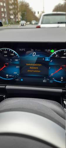

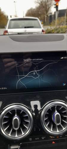

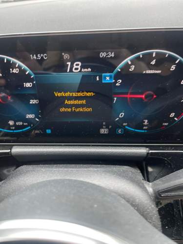

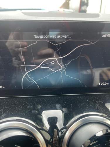

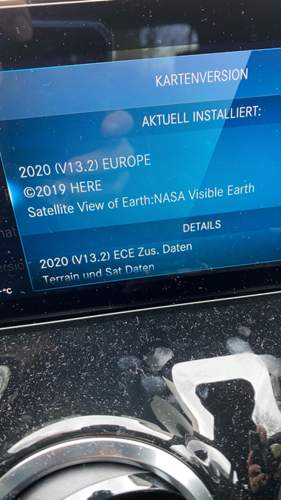

Mein Gla 200 ist jetzt 25 Monate alt ,3 Tage nach der Inspektion geht die Verkehrszeichenerkennung und das Navi nicht mehr.
Hatte das schon jemand?
Navi
Verkehrzeichenerkennung

Bei meinem GLA 250e, ebenfalls zwei Jahre alt, ebenfalls wenige Tage nach dem Service, das Gleiche. Ging aber nach einigen Stunden alles wieder, Softwareproblem?

Bei uns das Gleiche, System fällt aus, hat schon jemand diesen Soft-Reset mit den beiden Tasten (Favorit + Telefon) gleichzeitig für 10 Sekunden ausprobiert? Hoffe, dass ich damit nichts wieder dann neu einstellen muss - und ob es halt überhaupt etwas bringt. Danke Euch
Ja ich kann das leider bestätigen. Und ich kann keine genaue Kausalität herstellen. Teilweise mit Internet Verbindung vom Telefon teilweise ohne geparktes Telefon. Teilweise ohne aktive Navigation und so.

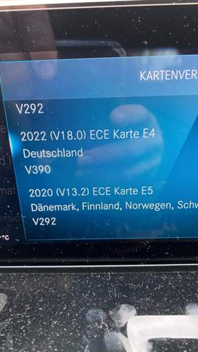

Meine Karten Daten sind halt jetzt schon ein oder zwei Jahre alt. Vielleicht gibt es da eine Inkompatibilität. Aber das tritt schon sehr häufig bei anderen Leuten auf. Blöd ist, dass das System dann am laufenden Band abstürzt.
Vermutlich habt ihr auch alle FUP4 oder ? Bei FUP3 hatte ich das nie
Da wird es wohl irgendwie intern eine exception geben und dann Versuch das Navigationssystem zehn mal den Neustart und danach stellt sich tot sozusagen. Deshalb funktioniert auch der Verkehrszeichenassistent nicht mehr.

So, Soft-Reset durchgeführt, seit 2 Tagen keinerlei Probleme mehr. Hoffe, das hält an.
Ja, leider ist das unabhängig davon. Ich bin sogar schon auf die Werkseinstellungen gegangen. Das hat er mit inkompatible Daten zu tun.
Schade schade schade - heute alles wieder von vorne. Nix geht, die gleichen Meldungen, das komplette MBUX unbrauchbar. Ich mache morgen mal 10 Resets hintereinander, aber vielleicht hat ja doch jemand die Premiumlösung in den letzten Wochen gefunden?

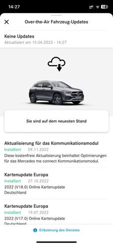

Gerade manuell die Karten auf Version 19/ 2023 aktualisiert, immerhin 36 GB, vom dashboard auf stick und ab ins Auto. Meine Sekretärin macht auch alles was ich ihr sage. Letzter Befehl, den ich mir merken konnte: hey Mercedes, Sitzheizung Fahrerseite auf Stufe 2. Wurde sofort erledigt.
