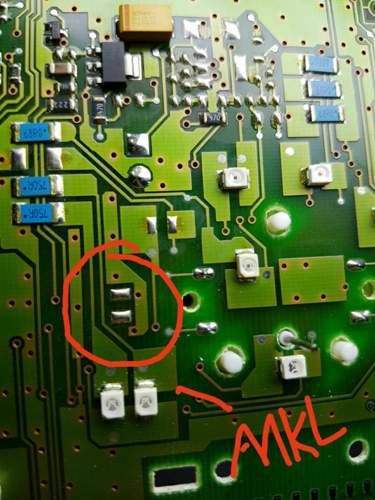

wenn ich die Zündung anmache leuchtet keine Motorlampe und kein Epc.
Nach Ausbau des Tachos und Blick auf die Platine sind dort keine LEDs.
OBD II ist vorhanden.
Ist das so normal?

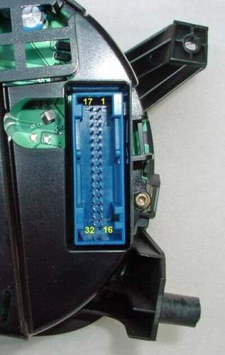

Da der AHT noch kein E-Gas hat, wird es wohl auch keine EPC-Kontrollleuchte geben.
Eine MKL sollte allerdings vorhanden sein. Die Zuleitung (weiß/grün) vom Motorsteuergerät sitzt auf Pin 32 des blauen 32-fach Steckers vom Kombiinstrument.
Eigentlich müsste eine solche Manipulation auf der Platine doch auch erkennbar sein.
Du solltest also unbedingt mal den Fehlerspeicher auslesen (lassen).

Themenstarteram 4. Februar 2018 um 13:53
Danke für die Antwort.
Ich bin kein Lötprofi ich sehe nur das die MKL an dem dafür vorgesehenen Platz fehlt sieht auf den ersten Blick alles sauber aus oder gut gemacht.Aber für ein geschultes Auge bestimmt was zu sehen.
Ich wollte das Steuergerät mit App und Stecker mal selber auslesen bekomme nur Error kann nicht gefunden werden.
Sollte dann wohl mal den Fehlerspeicher in einer Werkstatt auslesen lassen.Das Ding fährt nur im Notlauf nicht schön damit zu fahren.

Themenstarteram 4. Februar 2018 um 18:16
Die MKL scheint nicht an den Leiterbahnen abgeschlossen zu sein?

Allerdings ist bei allen relevanten Stromlaufplänen am KI der Anschluss T32/32 verzeichnet, was dem MKL-Anschlusspin entspricht. Außerdem gilt der Stromlaufplan Nr. 48 (CAN-Bus Vernetzung ab Mai 1999) m.E. demnach auch für den AHT des TE, es sei denn, sein angegebenes Datum ist nur das der EZ und nicht der Fertigung, was natürlich durchaus sein kann. Dazu müsste der TE uns die FIN posten.

am 4. Februar 2018 um 21:15
der Pin 32 am Lupo mit der Fahrzeug-Identifikations-Nr. 6X hat am blauen Stecker folgenden Eintrag, ich zitiere: Kontrollampe für Standlicht ( nur bestimmte Länder ) oder Abgas-Warnleuchte ( nur USA )
( Entnommen: Reparatur-Leitfaden Lupo 1999, Heft Elektrische Anlagen, Ausgabe 5 / 1999 )
Im Reparatur-Leitfaden Lupo 1999 >, Heft Elektrische Anlagen, Ausgabe 07 / 2007
steht : Kontrollampe für Standlicht oder Abgas-Warnleuchte ... wird je nach Motor bzw. Länderausstattung belegt. Das Unterstrichene gilt auch für die Fahrzeug-Identifikation 6E.
Gruß Hans
