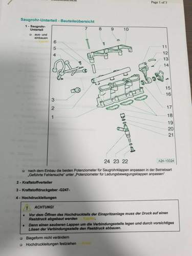

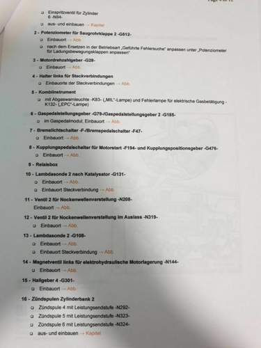

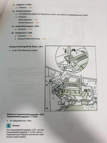

Doch im Leitfaden steht, dass dir angelehnt werden müssen. Direkt unter dem Bild.

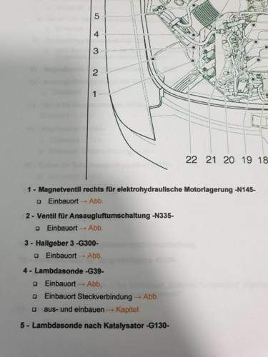

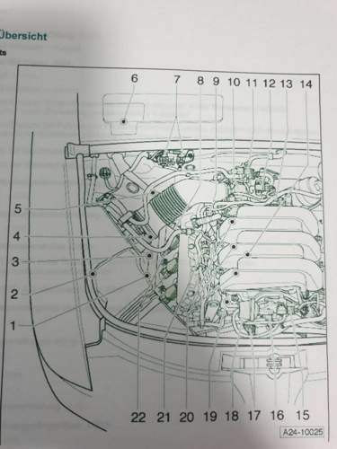

Ich mache dir nochmal paar Bilder von sämtlichen Bauteilen. Vielleicht ist auch das Umschaltventil hops o. ä.
+2
Hier der Rest dazu.
