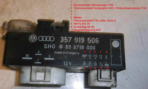

So, leider hat sich an der Situation nichts geändert, egal ob der Wagen kalt ist (also so warm, das er grade auf die normale Leerlaufdrehzahl runter geregelt hat) oder es draußen nur um die 20-25°C hat, er regelt sauber auf die etwa 900 1/min ein. Keine Anhebung bei angeschalteter Klima. Weiß jemand, woher das Steuergerät die Info bekommt (oder bekommen müsste), um die Drehzahl anzuheben? Den Kompressor schließe ich mal aus, da gehen nur die zwei Kabel zur Magnetkupplung hin. Bleiben ja nur noch Druckschalter oder der Klimaschalter selber. Oder hat zufällig jemand einen Stromlaufplan für den Wagen (Golf III Avenue, EZ Januar 96, 1,8er AAM, ZV, manuelle Klima, 4x E-Fenster, keine Alarmanlage)
Die Info zur Drehzahlanhebung kommt vom Lüftersteuergerät.
Schalter für Klimaanlage ===> MSTG Pin 33 (Klimaanlagen-Signal)
(Nach Einschalten Drehzahlanhebung)
Lüftersteuergerät Pin 8 (T4) ====> MSTG Pin 35 (Klimakompressor-Signal)
(Kurz vor Einschalten des Kompressors Drehzahlanhebung durch zusätzliche Öffnung der Drosselklappe per Stellmotor)
Dann werde ich wohl mal messen, ob an Pin 33 ein Signal (12V Plus?) ankommt.
Auch an 35.

1. Zwei.
2. Ja. Es reicht die rechte Seite auszubauen.
3. Unter dem Ausgleichsbehältnis für das Kühlwasser.
4. Am Stecker, aber absurd klein (Lupe). Am besten via Kabelfarben gehen, brauchst du sowieso, da du von der Rückseite messen musst. Du kannst ja schlecht den Motor laufen lassen mit abgestecktem Steuergerät.
Pin 33 blau
Pin 35 grün/grau
Pin 1 braun (Masse)

So, Stand der Dinge, grade noch mal probiert. Beim einschalten der Klima regelt er weiterhin sauber auf 900 1/min ein, dabei wird er dann leicht "brummig". Kurz nach dem Einschalten läuft auch der Lüfter sauber an. Also, wie oben angemerkt, Steuergerät ausgebaut, Stecker zerlegt (Abdeckung vom Stecker muss ab), Fühler vom Messgerät auf Masse und Pin 33. Alles zusammen gesteckt und den Kübel angeschmissen (Klima aus). Wie zu erwarten, 0V auf Pin 33. Klima angeschaltet, 13V auf Pin 33. Also Signal kommt an. Mehrmals ein und ausgeschaltet, zuverlässig jedes mal ein Signal. Beim Fummeln ist meinem Bekannten aufgefallen, dass der Leerlaufsteller sehr wohl ein Stück raus fährt, beim Einschalten der Klima. Also erstmal alles wieder zusammen gebaut. Dann war die Vermutung, dass evtl. an der Drosselklappe etwas ausgeschlagen ist oder Spiel hat. Also das Schwarze Ansaugteil von der Mono runter gemacht und auf die Drosselklappe geschaut. Dort ist nichts ausgeschlagen und hat auch kein Spiel. Beim einschalten der Klima öffnet die DK sichtbar ein Stück, die Leerlaufdrehzahl steigt aber trotzdem nicht an. Ich habe nun keinen Plan, wie das funktioniert, dass die DK zwar ein Stück öffnet, die Leerlaufdrehzahl aber trotzdem nicht steigt?
