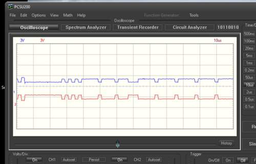

ich fahre einen Leon 1p mit dem 1,4L Sauger Benziner.
Vor ein paar Tagen ist während der Fahrt plötzlich das ABS ausgefallen. Zusätzlich funktioniert die Servolenkung und die Geschwindigkeitsanzeige im Tacho nicht mehr. Die Tankanzeige hat sich auch merkwürdig verhalten, die Nadel bewegte sich hoch und runter.
ABS, ESP, MKL, Lenkungslämpchen leuchten dauerhaft, Handbremslampe blinkt.
Fehler liegt seit dem dauerhaft vor.
Beim Auslesen konnte keine Kommunikation mit dem ABS Steuergerät aufgebaut werden. Das gleiche Problem haben die anderen SG auch, Fehler U0121 ist dauerhaft abgelegt.
Nach Recherche im Netz liegt meist das Problem bei der Versorgungsspannung am ABS Steuergerät. Wir haben uns die Schaltpläne besorgt und alles durchgemessen. Spannung liegt auch unter Last da an wo sie Anliegen soll. Keine Kabelbeschädigungen zu erkennen, Massepunkte auch in Ordnung. Einziger Fehler, der gefunden wurde ist, dass das Spannungssignal von den beiden Can Leitungen bei angeschlossenem ABS Steuergerät seltsam aussieht, siehe Anhang. Steckt man den Stecker ab, sieht's zumindest von der Form her plausibel aus.
Deutet für mich auf ein defektes Steuergerät hin. Danach habe ich ein paar bekannte Firmen, die sich auf die Reparatur dieser SG spezialisiert haben, kontaktiert. Keiner konnte diesen Fehler mit einem kaputten SG in Verbindung bringen. Nächster Schritt wäre trotzdem das SG wegzuschicken und prüfen zu lassen, da geht natürlich ordentlich Zeit drauf.
Vielleicht hat hier schon einmal Jemand ein ähnliches Problem gehabt oder Jemand hat noch eine andere Idee, die zur Lösung des Problems führen kann.
Ich wäre auf jeden Fall sehr dankbar.
Schönen Sonntag noch und beste Grüße
Marcel
CanL CanH SG abgesteckt
CanL CanH

Elektro-hydraulisch. Die steigt dann wohl aus, wenn die Can Daten nicht plausibel sind.
Oder wenn die Spannung einbricht.

Ich werde jetzt ein passendes gebrauchtes Steuergerät besorgen und dann schauen wir weiter. Kann mir Jemand sagen, ob ich auch ohne Codierung schon soweit Zugriff auf das SG habe, dass ich ausschließen kann, dass der selbe Fehler immernoch besteht? Prinzipiell denke ich, dass die Signale auf dem Can Bus dann plausibel sein sollten.
Danke für eure Hilfe!
ABS Steuergerät war defekt. Nach Einbau von gebrauchtem SG und neuer Codierung waren alle Fehler behoben.
