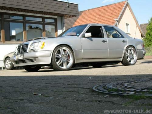

also leute ich habs geschafft 19 zöller unter meinen w124 drunter zu bekommen aber die radkästen sind bis hintengegen gezogen und man kann maximal mit 3 leuten fahren sonst schleifts

8,5 x 19 ET 40 mit 235er Bereifung rundum....Hinten gar kein Problem, vorne umbördeln rausziehen, Kotflügel und Stoßstange ausstellen....passt.

Hast auch ein Bild von vorn?

als ich meinen übernommen hatte, waren da Rial Daytona 8,5 x 18 ET 30 mit 225/40 ZR18 drauf . Wagen war an allen Ecken um 45 mm tiefer und die vorderen Kotflügel mit Stoßstange um gut 2,5 cm rausgezogen. Die Reifen schliffen an der Kotflügelbeplankung und irgendwie gefiel mir das Fahrverhalten überhaupt nicht. Mir ist nicht bekannt ob es am serienmäßigen Sportfahrwerk lag, das es dort keine weiteren Probleme mit den Bremssätteln oder ähnliches gab.
Ich bin bis heute ob des Aussehens hin und her gerissen.
Auf jeden Fall sind jetzt wieder original Federn mit 1er Gummis und 225er auf 17 Zoll im AMG-Style drauf. Bei der Kombination bin ich auf jeden Fall sicher, das es gut aussieht. Ich kann mich noch erinnern, damals waren 17 Zoll-Felgen der Hammer. Wenn so etwas vorbei fuhr, haben wir alle die Hälse gereckt.
Die Felgen habe ich übrigens über die Bucht nach Dortmund verkauft. Dort wurden diese von einem netten Mann aus dem oben genannten Personenkreis auf einem CLK 320er montiert. 😁 Geschäft lief 1A über die Bühne. Auf dem Wagen passen die irgendwie besser.
Auf dem Bild stehen die Felgen übrigens nur vor dem Wagen.
