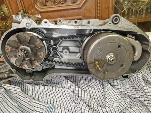

Mir ist aufgefallen, dass die Gesamte Varioeinheit sehr heiß wird. Also als ich die Variogewichte nach einer Testfahrt getauscht habe, konnte ich das ganze nur mit Handschuhen anfassen. Ist das normal?

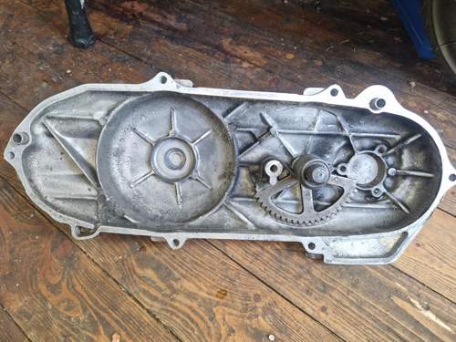

Letztendlich wird alles ziemlich heiß, Kupplung/Wandler sowieso, aber eben auch die Varioeinheit vorne. Die Gewichte austauschen ging dann nur noch mit Handschuhen. Witzigerweise ist vorne an der Vario ja eine Art Lüfterrad verbaut, da das Variogehäuse bei dem Velocifero aber komplett geschlossen ist, sehe ich nicht ganz den Sinn davon.
Die Varioabdeckung aus Aluminium wird von außen auch ganz schön warm. Nicht dass man sich verbrennen würde, aber schon gut warm.
Das wäre der erste Bock ohne Variokühlung von dem ich in den 15Jahren hier höre.
Bisher hat jeder Bock einen Luft Ein- und Ausgang gehabt.
Ohne diese Lüftung ist es kein Wunder das er so heiss wird.
Mach doch mal ein paar Bilder ,ich glaub da nicht dran.
@Kodiac2 schrieb am 15. Mai 2025 um 23:35:09 Uhr:

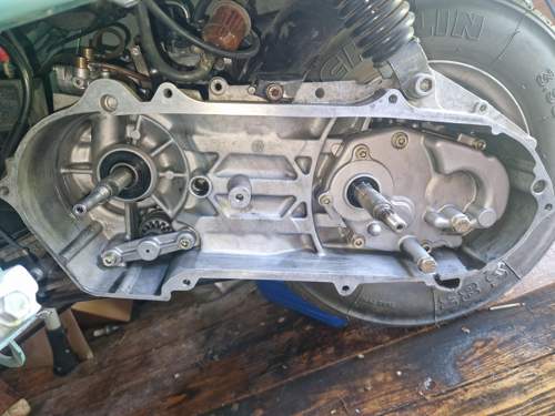

Also die Abdeckung der Variomatik ist komplett geschlossen und im Inneren kann ich jetzt auch keine offensichtlichen Lüftungsöffnungen erkennen.
Ich glaube, die Kombination aus Baujahr 1995 und eher günstigem Vespa Nachbau ergeben so einige Besonderheiten bei der Konstruktion. Mit der Vorderradbremse und so einigen Kunststoffabdeckungen hatte ich auch so meine Probleme ...
Dann fragt ich mich warum verbaut man ein Lüfterrad auf der Variosteigscheibe?
Sicherlich nicht um die heiße Luft und den Abrieb im Gehäuse umzuwälzen :-)
@mabeck100 schrieb am 16. Mai 2025 um 15:21:26 Uhr:
Frag ich mich ja auch.😂

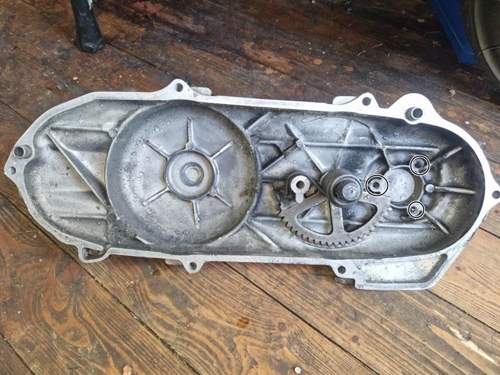

Der kleine Deckel auf dem Deckel lässt sich bestimmt abnehmen,darunter wird sich ein Filter befinden.
ps.
Es wird sich auch hinten am Wandler eine Öffnung befinden die die Warmluft abführt.
Der Filter liegt schlecht für Dreck und Spritzwasser,bei mir geht ne Schlauchleitung bis hoch ins Handschuhfach,somit ist kein Filter notwendig.
@Kodiac2 schrieb am 16. Mai 2025 um 16:37:20 Uhr:
ps.
Ich kann zumindest vorne keine Öffnung erkennen und erstrecht keinen Filter. Hinten ist eine kleine Öffnung, die vielleicht dann aber auch nur den Überdruck ableiten soll, welcher durch die erwärmte Luft entsteht.

Das sieht aus wie ne Verschraubung.
Ja, das ist mir auch aufgefallen, aber da ist trotzdem nirgendwo eine Öffnung. Auf der anderen Seite ist auch alles geschlossen und lackiert.

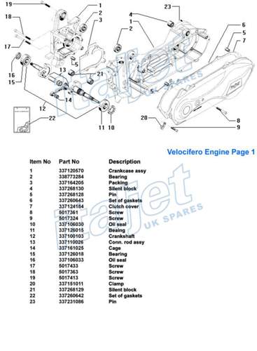

Ich habe noch mal eine Explosionszeichnung aus dem Teilekatalog. Dort erkenne ich jetzt auch keine Belüftung oder Filter für die Variomatik.
So wie ich es verstanden habe, ist der Motor auch in diversen anderen Rollern zu finden. Es könnte also sein, dass die Verschraubungen nur bei anderen Modellen gebraucht werden.
