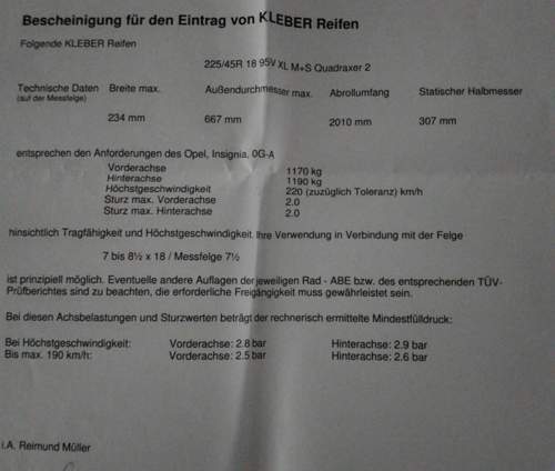

war heute mit meinem Insignia Sports Tourer 125kw CDTI EZ 2016 beim zum Tüv bei Dekra. Tüv wurde erstmal verweigert, da ich angeblich eine falsche Reifengröße fahre, die laut Dekra-System nicht zugelassen ist bzw. dort nicht auftaucht.
Ich habe 8x18 MAK Alufelgen mit Allwetterreifen (M+S) in der Größe 225/45 18. Der Prüfer meinte ich sollte im COC schauen, ob diese Größe eingetragen sei. Dies habe ich nun gemacht und festgestellt, dass diese Reifengröße im COC fehlt.
Dabei habe ich mich vor dem Kauf der Reifen an diversen Stellen informiert. Die Reifen wurden auch vom Reifenhersteller Kleber als zulässig für mein KFZ bescheinigt. Leider interessierte das den Prüfer nicht.
Die Reifengröße ist auch im Umrüstkatalog angegeben.
Da ich die Reifen weiterfahren möchte, würde ich gern von Euch erfahren, welche Möglichkeiten mir bleiben bzw. was ich als Nächstes tun kann.

Na was willst damit?
Die Bescheinigung sagt nur aus das der Reifen auf einer 7-8,5“ breiten Felge gefahren werden darf. Nicht mehr und nicht weniger.
Für dich gilt das was im CoC steht, ist die Größe nicht aufgezählt, darfst du sie erstmal nicht fahren.
Was im Serienreifenkatalog steht bei deiner Reifenklasse ist genauso wichtig und damit kann man sollte der Reifen dort stehen, Ihn eintragen lassen.
Und um deinen reißerischen Thementitel mal zu relativieren, die Reifen sind nicht angeblich falsch, sie sind es. 😁

Deswegen frage ich mich ja die ganze Zeit, was Kleber dem TE da bestätigt haben soll...
Da wird, wenn überhaupt, nur Opel helfen können. Ansonsten sind 4 neue Reifen fällig.
Da kriegst höchstens ne Bestätigung das diese Reifengröße für die Felgengröße geeignet ist.
Ja kleber hat mir die Bescheinigung.f 225 ausgestellt
Lad die mal bitte hoch. Persönliche Angaben kannste ja schwärzen.
Hier die Bescheinigung

Und er hat 225 und nicht 245
ebend,
das ist ja sein Problem 😠
Der Gummi hat einen zu kleinen Durchmesser für die Felge würde ich sagen, ob die Breite passt kann ich nicht sagen.
Das ist ein allgemeines Schreiben, dass der Reifen grundsätzlich auf den Insignia passt. Es fehlt aber die Motorisierung und die Felge.
Der wichtigste Satz steht doch zum Ende hin drin:
Eventuell andere Auflagen der jeweiligen Rad-ABE bzw. des entsprechenden TÜV-Prüfberichts sind zu beachten, die erforderliche Freigänigkeit muss geährleistet sein.
Mach einen Termin beim Reifenhändler und sag, dass du neue Reifen brauchst. Wenn jetzt wieder falsche drauf kommen, ist es sein Problem.
Die alten kannst du bei ebay (Kleinanzeigen) reinsetzen. Die Aktion wird dich ein paar Euro kosten. Ist zwar bitter, aber kann man nichts machen. Nimm es als Lernerfahrung für die Zukunft. Sprich vorher bei anderen nachfragen oder zum Fachhändler.
Mindestgröße beim Insignai A ist 225/50
Ok, dann hole ich mir neue gummis
Danke
Auf 17" Felgen
@Voorentief schrieb am 30. Juni 2019 um 11:42:19 Uhr:
Eine total schwachsinnige Antwort.
Als 17“ sind 215/55/17 die kleinsten, bei 16“ sind es 215/60/16
Immer in Abhängigkeit der Motorisierung und der Performanceklasse.
Bindend ist das CoC und der Serienreifenkatalog.
Beim B20DTH finde ich im Umrüstkatalog nur mindestens 17 Zoll. Reifenbreite ist dann 225 entweder mit 50 oder 55er Querschnitt.
215/55 R17 ist bei vielen Insignias möglich, aber nicht mehr beim B20DTH.
