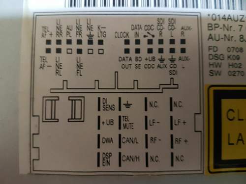

Ich hab einen ähnlichen Radio drin (DMX7017DABS) , wenn du dir die Pin-Beschreibung (Aufkleber) am alten Radio ansiehst, gibts am Quadlock einen DSP-Pin, der muss mit dem Antennenversorgungsausgang (Plusversorgung) am Radio verbunden sein. Meiner ging deswegen auf Anhieb auch nicht. Viel Spaß mit dem Radio, der ist wirklich klasse.
Also mein Pin 13 (Radio On) ist mit knapp 12V belegt, habe ich direkt gemessen, dies passt soweit, leider geht die Bose Endstufe nicht an. Habe an Pin7 noch einen „Bose Pin“ laut Steckerbelegung auf meinem alten RNS-E. Soweit ich aber gelesen habe wäre dies eine Masseleitung und man darf dort keine 12V draufgeben?!
Bei mir sah es so aus. Ich hatte nur ein Concert ohne Bose aber mit Verstärker (die Lautsprecher sind nicht über die großen Stecker am Quadlock belegt, sondern über die kleinen oben). Bei mir fehlte das DSP-EIN, hier hab ich die Antennenversorgung angehängt. Wo hast du das mit Masse gelesen? Natürlich gibt es über Masse geschaltete Teile, aber über Plus ist doch üblicher.

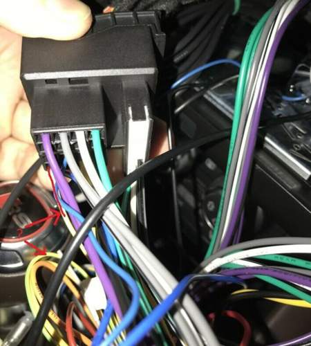

Wie hier zu sehen, das braune Bose Kabel im blauen Stecker ist ohne Gegenpart an meinem Adapter
Pin D13 sieht in deinem Bild aus, als wär das Kabel aufgerollt und nirgends angeschlossen.
Das wäre das Schaltsignal für den Verstärker von dem ich vorher gesprochen habe (DSP-EIN).

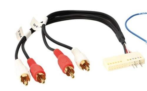

Fährst du auch mit den Line-Outs (Chinch) vom Radio zum B-Steckerbereich? Dein Adapterkabelsatz hat ja auch die normalen Lautsprecherleitungen ausgeführt, die am Gegenstecker am TT ja nicht ausgeführt sind.
Mt-1
Also auf dem Pin13 habe ich 12V drauf wenn das Radio an ist, aber der Verstärker bzw Lautsprecher regt sich nicht. Chinch habe ich nicht angeschlossen, müsste die ja dann zum Verstärker direkt legen. Die Lautsprecherkabel gehen vom Radio über den Adapter bis C Stecker durch, so wie es meines Wissens sein sollte
Versteh ich nicht ganz. Hab mir deine Anleitung bei kenwood angesehen, sieht aus wie meine. Die Line-Out sind am kenwood - Stecker doch nicht da, das sind nur die normalen verstärkten Lautsprecherausgänge. Ich habe einen Adapter von Dietz, da sind Chinch - Kabel dran, die ich bei den Line-outs am Radio angesteckt habe und am Quadlock an den C-Steckerbereich geht.
Okay, also Chinch habe ich nirgends, lediglich die normalen Lautsprecher + Kabel gehen vom Radio über Adapter alle an den C-Stecker. Die Belegung dort stimmt auch mit den ausgehenden an das Fahrzeug überein.
Im C-Steckerbereich gibts auch nur einen GND für die Lautsprechersignale. Wären hier die 4 GNDs von Kenwood-steckerausgang verbunden, würdest du auch nichts hören und der Radio würde in ein paar Minuten heiß werden.
Da haste recht, aber GND geht nur ein Kabel wie vorgesehen hin. Wo hast Du den Chinch drin bei dir? Habe den 3x, für Front Rear und Sub...
Ich verstehe nachwievor nicht wofür der Pin7 Bose ist. Da ist nie Spannung drauf oder geht darüber ein Audiosignal ein?
Über den Bose-Pin kann ich nichts sagen, an der Stelle hätte ich die Aux-Schnittstelle. Ich erinnere mich gerade und muss gestehen, ich habe mir das aus mehreren Kabelsätzen zusammengewürfelt (hatte ich noch rumliegen von einem anderen Auto). Bei meinem Adapter gingen anfangs die Lautsprecherausgänge aus dem Kenwood-Stecker auf den großen ISO-Stecker, der auf TT-Seite ja nicht ausgeführt ist. Ich habe dann die obere kleine Steckerleiste rausgeklipst und die von einem alten Stecker reingeklipst, hier sind die Chinch-Kabel dran. Die hab ich dann bei FL/FR/RL/RF am Radio angeschlossen, am Sub-chinch hab ich nichts. Was hast du für einen Adapter? Von Dietz? Da kannst du auch mal anrufen..
