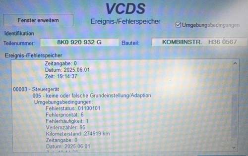

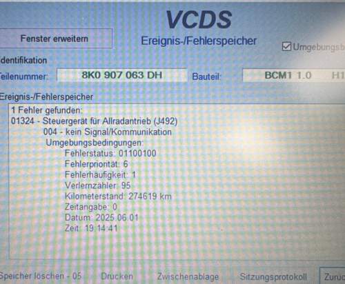

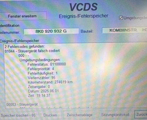

Hallo zusammen
Bei meinem B8 habe ich mehrer Fehler mit dem Allradantrieb obwohl mein Kfz kein Allrad ab werk hat.
Diese Fehler lassen sich auch leider nichts löschen, ausserdem habe ich auch nichts Codiert.
Wisst ihr wie ich den Fehler lösche oder behebe?
Vielen Dank!

*Ich habe nur Frontantrieb kein Quattro
gibt mehrere Möglichkeiten...
1: Du hast den Allradantrieb codiert (wahrscheinlich)
2: Du hast mittels deines VCDS-Clones das Steuergerät gegrillt (nicht unmöglich)
