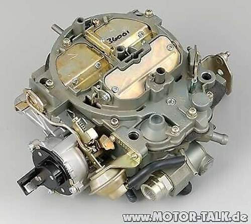

Ich hatte auf meinem 350er Chevy SB einen Holley Vergaser drauf. Ich möchte aber nun einen Rochester Quadrajet draufbauen. Ich habe auch schon einen montiert gehabt, aber der hat aus allen Löchern gepisst. Ich vermute das liegt daran, das ich keinen Rücklauf anklemmen konnte, weil einfach kein Anschluß vorhanden ist. Ich habe heute mal den Benzindruck der elektrischen Benzinpumpe gemessen, aber das Geärt zeigt nur ca. 0,1 bar an, aber das kann ja irgendwie nicht sein, oder? Es kommt mir auch viel mehr vor, wenn ich sehe wie das aus dem Schlauch raussprudelt, wenn er nicht vernünftig festgemacht wurde.
Ich werde morgen mal versuchen, ob es funktioniert, wenn ich ein T-Stück zwischen setze, sodass ich direkt hinter dem Vergaser wieder an den Rücklauf gehe.
Ich hoffe nur, das der Druck dann noch ausreicht, um die Schwimmerkammer zu füllen.
Für bessere Ideen bin ich offen!

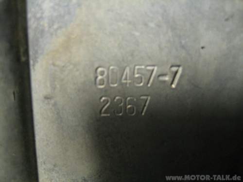

Achja der Vergaser hat die Nummer 70282820
630
Laut dem Decoder sollte er Bj. 1968 sein.

Bei dem ebay-Rochester ist deutlich die Lasche für das Anschließen eines manuellen Chokezuges zu sehen. Der gezeigte Vergaser ist wirklich sehr rudimentär. Entweder ist das die Supersimpel-Basisversion oder da wurden Teile abgebaut...
Hier würden aber doch mal Fotos von DEINEM Vergaser weiterhelfen, bevor Du die Flinte ins Korn schmeißt.

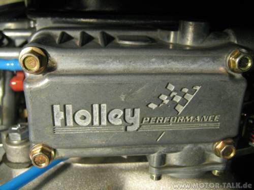

moin moin! ich wollte mich hir auch mal mit einer frage rein drengen da ihr wohl ahnung habt. ich habe ein 82er blazer k5 mit einem 5,7l motor und alten diploköpfen, ein bischen gebort wurde auch da er rostlunken hatte. so wie ich es verstanden habe aber nicht auf übermas.. is alles neu gemacht worden. mir wurde von meinem motormacher gesagt das mein 500 ede zu klein ist ich brauchte einen 600er. da hab ich mit einem seiner kunden getauscht. dafür habe ich jetzt ein holly bin aber nicht zufrieden.
ich weiß nicht weiter.
der motormacher sagt, der vergaser ist überholt, also super immer wenn er ihn neu eingestellt hat lauft er gut. (für ein bis zwei tage)
jemand anders sagte, der vergaser ist durch, zieht nebenluft. der ist ausgelutscht.
darauf hin sagt der motormacher wieder, die ziehen immer bischen nebenluft.
der motormacher hat auf jeden fall echt ahnung der baut motoren und getribe ohne ende mit bis zu 10000000000ps
ich bin trotzdem mit dem holly unzufrieden, der wagen soll einfach super laufen. leider habe ich von vergasern keine ahnung
drum weis ich nicht was ich kaufen soll, es giebt soooo viele ede vergaser
performer, EDELBROCK THUNDER und so weiter. mit schwarzen anbauteilen, mit messingfarbenen...............................................
ich hab selber schon versucht mich in die materie einzulesen aber es scheitert kläglich am englisch und auf deutsch finde ich keine beschreibung die mir sagt wofür welcher vergaser ist. 1406 1407 1405?????????????????????? oder was gans anderes??
HILFE

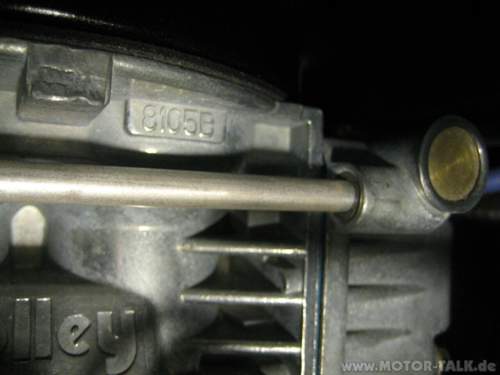

das bild mit der nummer ist jetzt von meinem holly
es währe super nett wenn ich ein paar erklährungen bekähme wo nu die unterschide sind und vorschläge nach welchem vergaser ich ausschau halten soll
es fragt sich bestimmt jemand warum ich kein neues thema eröfnet habe, ich bekomme bei neu angefangenen themen monatelang keine antworten, darum versuch ich es jetzt hir.
fals jemand schreibt bedanke ich mich jetzt schon mal.
Leider schreibst Du nicht, ob Dein Blazermotor weitere Tuningmaßnahmen enthält. Diplomatköpfe an sich haben keine Besonderheiten gegenüber den Chevrolet Serienköpfen und wirken sich ohne Veränderung der Verdichtung wohl auch nicht leistungssteigernd aus. Sie müßten die gleichen wie beim 350er sein. Die 10:1-Verdichtung beim Diplomat wurde zum größten Teil durch die Kolben erreicht. Echte 327-Köpfe wurden nur bis 1969/70 gegossen. Da echte Köpfe zum Zeitpunkt der späten Diplos gar nicht mehr verfügbar waren, ist natürlich die Frage, was die Typen, "die Ahnung haben" Dir da verkauft haben...
Ein "Holley" an sich ist ohne nähere Typenbezeichnung auch keine wirkliche Tuningmaßnahme. Ich gehe anhand der Nummer auf dem Vergaser mal davon aus, daß es sich um einen 8105B handelt, das wäre ein Double Pumper aus der "Street Avenger"-Serie. Dabei handelt es sich aus meiner Sicht eher um einen High Performance-Vergaser für stark leistungsgesteigerte Motoren, also eher was für Rennwagen. Der Vergaser hat wie der Name schon sagt zwei Beschleunigerpumpen und kann bei Bedarf schnell und effizient das Gemisch anfetten wenn Leistung gebraucht wird. Dies wirkt sich speziell bei hohen Drehzahlen aus. Auf keinen Fall ist das ein Vergaser für einen Geländewagen im Straßenbetrieb.
Da wäre der Edelbrock schon eher was. Der Thunder ist da nicht so das richtige, eher der Performer.
Ebenfalls wäre auch der originale Quadrajet sicher eine Überlegung wert. Eine Größe von 500-600 CFM liegt schon im oberen Bereich einer sinnvollen Bestückung. In der Regel ist nicht nur die Größe wichtig, sondern auch die Bedüsung.
Du hast ebenfalls nichts darüber geschrieben, was der ganze Zauber eigentlich soll und was Du von dem Auto erwartest. Soll die Kiste schwere Hänger ziehen oder auf dem Dragstrip eine Viper abledern? So sind Antworten natürlich schwierig...
Du schreibst auch nicht, warum Du mit dem Holley nicht zufrieden bist.

ich binn mit dem holly unzufrieden weil: als ich ihn (überholt und eingestellt) bekommen habe lief der motor im standgas immer nur für 30sec. als der luftfilter ab war konnte man sehen das das benzin an den düsenringen in die spinne tropfte, es wurde nicht zerstaupt.
ich hatte ihn dann 3 mal bei dem motormacher, der dann die schwimmer immer wieder weiter runter gebogen hat.
seine aussage war: die schwimmerkammern sind zu voll.
jetzt geht er zumindest nicht immer aus wenn er warm ist, leider schüttelt sich der blazer im stand teilweise sehr. wenn mann von der ampel los will und nur leicht gas gibt säuft er wieder ab man muss vor dem losfahren einmal schnell drauftreten, dan kann man langsarm beschleunigen. bis ca. 40- 50km/h man kann nicht mit 40 kmh krusen, da seuft er dann auch ab oder so, zumindest geht die drehzahl langsam runter und er würde in kürtze aus gehen. es hört sich an als würde er sich verschlucken. wenn man dann einmal kurtz und heftig drauf tritt geht es wieder für ein paar sekunden. ab 50-55 km/h kann man dan ohne unterbrechung krusen.
das ist mein problem mit dem holly, vergessen habe ich bestimmt auch noch was.
ich hatte vorher einen 5L motor mit einem 500er edelbrock.das lief gut. auf meinem 5,7er motor hatte ich zu testzwecken ein (ich glaube) 600er edelbrock ,mit dem lief er super, leider wollte der motormacher den nicht an mich abtreten, soll so ein teurer gewesen sein,mit schwarzen anbauteile.
du hattest geschrieben das mein holly für rennwagen gedacht ist, kann es sein das der so viel spritt in den motor jagt das das benzien bis in mein motoröl gelangt? hatte vor ein paar tagen den ölfilter ab da fiel mir auf, das das öl nach purem benzien richt.
