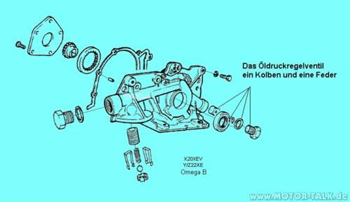

Wenn der Überdruckregler den kleinsten Krümel in die Kolbenführung bekommt, bricht der Druck auch zusammen.
Den könnte man probehalber mal demontieren und schauen ob der Regelkolben Riefen hat.
Oelpumpe-omega-b-oeldruckregel-begrenzungsventil

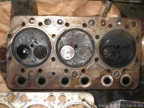

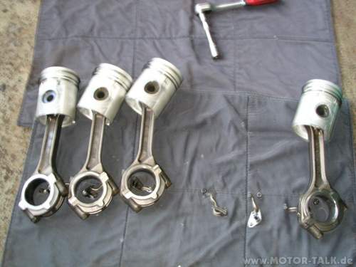

P.S. hier Bilder,was zur Zeit bei uns gemacht wird z.b.
Ventilabriß,über den motor verteilt!
er wird handgemacht instandgesetzt!
Ventilabriss-001
Ventilabriss-002
Ventilabriss-003
