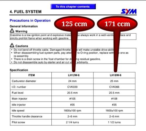

Das hat auch alles gut funktioniert .Die originale 82ziger Hauptdüse habe ich gegen eine 105er ersetzt um die Kiste erstmal zum laufen zu bringen . Zu dem habe ich die Vergasernadel 2 Kerben höher gesetzt . Der elektrische Choke ist getestet und funktioniert .
Mein Problem ist Der Motor springt im kalten Zustand nur mit Starthilfe an , dann läuft er mit Gas geben auch recht gut doch ich bekomme einfach keinen stabilen Leerlauf hin . Die Gemischschraube muss fast ganz reingedreht sein damit er dann im warmen Zustand (mit leichtem Gas geben) auch ohne Hilfsmittel anspringt
Auf die Leerlaufstellschraube reagiert er überhaupt nicht . Die Kerze ist immer nass !
Hat jemand einen Tipp wie ich vorgehen muss und was zu ändern ist damit ich den Leerlauf wieder auf eine normale stabile Drehzahl bekomme und das Anspringen ohne Hilfsmittel möglich ist !?

Interessant, eine größere Düse wird eingebaut und Nadel verändert und dann sich wundern das Zündkerze nass. Bestimmt zum starten noch richtig Gas geben.
Hallo ,
wenn du genau gelesen hättest , wäre dir aufgefallen das der neue Kolben und Zylinder größer als das Original sind . Das bedeutet mit Originaldüse würde er zu mager laufen ! Oder sehe ich das falsch !?`
Ich habe auch nicht um den Roller schneller zu machen die Bauteile eine Nr. größer gewählt , sondern weil ich keinen 125ger Kit bekommen habe . Außerdem habe ich mich vorher erkundigt ob ich die Veränderung eingetragen bekomme .
Und nach meinem Wissensstand hat die Hauptdüse keinen Einfluss auf den Leerlauf . da gibt es die Neben - beziehungsweise die Leerlaufdüse . Und mit der Gemischschraube wird im Vergaser nur der Leerlauf beeinflusst .

PS: Dein "Wissensstand" hinsichtlich Vergasertechnik ist sehr lückenhaft. Die Grundabstimmung eines Vergasers hängt in erster Linie mit dem Durchlaßquerschnitt und deutlich weniger mit dem Hubraum des Motors zusammen.
Im angehängten Auszug zur Vergaserbestückung eines 125 ccm Symmotors im Vergleich zum Pendant mit 171 ccm Hubraum ist dies ganz eindeutig erkennbar. Ein Vergaser liefert die passende Gemischzusammensetzung auch bei größerem Hubraum ohne massive Veränderung in der Bedüsung. Und die Fehlmeinung, daß eine vergrößerte HD keine Auswirkung auf das Leerlaufgemisch hat, ist ebenso verkehrt wie die Behauptung, daß die Leerlaufdüse ausschließlich im Leerlaufbereich wirkt.
Vergaserbedüsung
