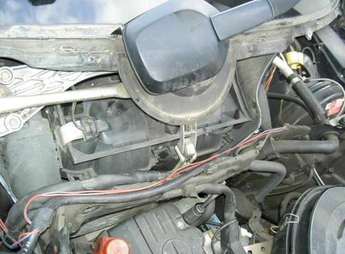

Dieses Thema habe ich hier schon Mal angesprochen, jedoch ging damals die Disskussion nicht zu Ende...
Also es geht darum, dass ich feststellen will, ob mein 124er einen Innenraumfilter besitzt.
Ich habe heute versucht so einen Filter zu finden, und habe einen Gitter beim Scheubenwischer entfernt. Da ist aber nichtS (s. Anlage)!!!
Und ich verstehe nicht, ob da der Filter fällt oder gar nicht da sein sollte?!
Das Auto ist eigentlich schon eine MoPf2 Version (EZ: 11:93, zu 2: 0708, zu 3: 439, Bez: 124022).
Erbitte um eure Antworte!!!
DANKE
So soll das aussehen
Wichtig: die Dinger passen nur einzeln hintereinander rein, darum sind es wahrscheinlich zwei Hälften. Sie lassen sich auch sehr einfach nacheinander von links auf den Kasten schieben und dann zusammenstecken. Klammer wieder zu und gut is'

musste letztens den scheibenwischermotor wechseln und durfte feststellen, dass mein w124 einen filtereinsatz hat. war immer der ansicht, dass die erst ab mopf2 kamen. meiner ist 10/92 mopf1 mit klima.
jedenfalls gleich welche gekauft ... 🙂
anbei PDF Auszug von MB
Dort lautet die Bezeichung Staubfilter

1. seit gestern weiß ich : kein Staubfilter  verbaut.MB hat ihn zurückgenommen, da deren Unterlagen das Nicht- Haben eines  solchen nicht auswiesen und der Verkäufer Ihn mir nur unter Vorbehalt aushändigte. Gut 45€-ohne Prozente.
2.Sensible Nasen registrieren aber, wenn der Filter "zu" ist- TOCHTER GAB ERST rUHE als in ihrem Colt der Innenraumfilter erneuert wurde.
Also: Wechsel tut Not.
Mike
ps Anhang: kein Filter im 300E ua mit Klima, Standheizung  und Schiebedach, Zulassung 3/92 gibt es wohl erst ab BJ 93.
