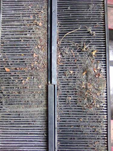

Hallo, ich habe ein MB W 124 220 E Cabrio Baujahr 1994 Km 53000 meine Frage ist : wo ist der
Innenraumfilter , habe bereits vorne unter dem Einhebelwischer geschaut da ist kein Innenraumfilter
meine Frage: gibt es bei dieser Serie einen Innenraumfilter.
Wer kann mir helfen

Moin, Moin
Motorhaube auf, Ablaufrinne links unter dem Wischer abbauen und dann siehste den Filter schon.
Gruß Steffek

Wenn der Wagen(E-Klasse) mit Umluft (sieht man mittig an der Taste) ausgeliefert oder mit Klimaanlage bestellt wurde, hat dieser auch einen Innenraumfilter. Wo dieser zu finden ist, wurde schon genannt.

Danke an alle für die Hilfe, ich habe den Umluftschalter im Innenraum und eine Klimaanlage, aber keine weißen Halte Clips. Dort wo der Filter sitzen sollte ist vom Motorraum aus eine Gitterabdeckung zu sehen, hinter der aber nichts ist …
Red Baron
Der Staubfilter war eine SA und hat den Code 305. Schau doch mal in die Datenkarte oder auf die Plakette im Motorraum, ob dort diser SA-Code aufgeführt ist. Ansonsten war ab Werk kein Staubfilter bei deinem Wagen verbaut.

Du hast schon an der richtigen Stelle geschaut.Wie ich schon geschrieben habe,die Ablaufrinne links anschrauben,dann siehst Du einen Kasten wo der Filter (zweiteilig) reingeschoben wird.
In dem Kasten ist auch der Lüftermotor verbaut.
Gruß Steffek

Die Aussage stimmt so leider nicht. Alle drei Systeme, sowohl Heizmatik (ohne AC) wie auch Tempmatik (manuelle AC) und Klimatisierungsautomatik konnte man jeweils mit als auch ohne Staubfilter bestellen.

Bei mir war der Filter so schmutzig, dass ich den z.B. erst gar nicht gesehen hatte. Der war einfach nur noch schwarz. Will damit sagen, man muss evtl. wirklich genau hinsehen. Evtl. doch das Gitter mal wegbauen.
