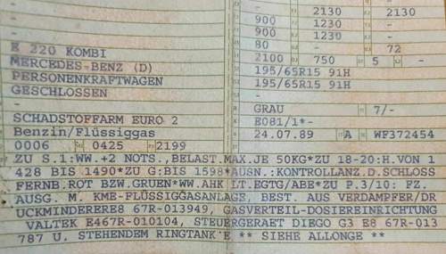

Hallo liebes Forum!
Ich habe in mehreren Foren gelesen, dass man keinen Anhänger bei Benutzung der Notsitze im Kombi anhängen darf.
Da interessiert mich mal:
1.) Wo steht das?
2.) Was ist der sicherheitstechnische Hintergrund? (Wegen der Stützlast?)
Habe bereits gegoogelt, in dem WIS und im Bedienbuch nachgeschaut. Es steht nirgends, auch nicht in meinem Fahrzeugschein. Siehe Foto im Anhang. Habe ich etwas übersehen?
Mein Wagen: E220T von 1995 mit originaler Oris AHK, aber (noch) ohne eingebaute Klappsitzbank.
Danke im Voraus!
LG Marty

@Frankyboy379 schrieb am 30. Dezember 2021 um 11:29:09 Uhr:
Wir besitzen aktuell keinen S124 mehr, habe deshalb in den Papieren unseres S210 aus 1996 nachgesehen:1.In der Betriebsanleitung konnte ich keinen Hinweis finden, weder im Kapitel Klappsitzbank noch im Kapitel Anhängebetrieb.
2. Im Fahrzeugschein steht aber zu den Punkten O.1 und O.2 (Anhängelasten gebremst und ungebremst)
"* ZU O.1/O.2:KEINE BEI BESETZ.D.3.S-REIHE"
Also Anhängelast bei besetzter Klappsitzbank =Null Kilogramm, ergo kein Anhänger erlaubt.
Ob der Polizist dieses Kauderwelsch bei einer Verkehrskontrolle richtig zu deuten weiß, bleibt im Dunkeln.
Auch die meisten Fahrzeugführer werden das wohl kaum auch dem Schirm haben.
Ein W210 ist aber kein W124. Ob man das 1:1 übertragen kann?
Aber eine gute Info, d.h. die Einschränkung muss im Fzg stehen. Wenn da beim TS nix drin steht ist doch alles ok und er kann mit 6 Mitfahrern + Anhänger fahren.

Aber eine gute Info, d.h. die Einschränkung muss im Fzg-Schein stehen
Ich habs mal berichtigt......
Und Nachtrag: Habe jetzt erst die Scheinkopie vom TE angesehen , und siehe da , er hat eine LPG-Anlage! trotzdem keine weitere Einschränkung, obwohl bei ihm ja noch das Gewicht des (gefüllten) LPG-tanks auf die HA drückt.
