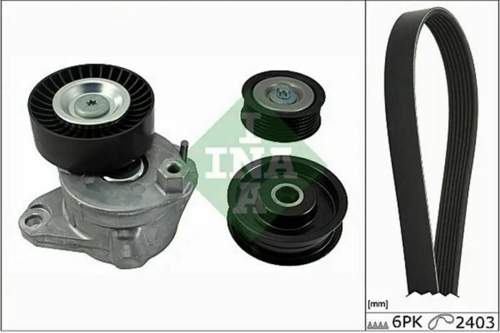

Komplettsatz: Spanner, Riemen, Freilauf LM, Umlenkrollen gibt es zu kaufen oder halt Einzelteile zu. bei Taxiteile. Der Aufwand ist bei kleinen Motoren überschaubar.

Gib einfach mal bei einem seriösen Teilehändler deine Fahrzeugdaten, wähle die Baugruppe "Riementrieb" und nimm 1a-Hersteller wie z.B. SKF oder INA (Scheffler-Gruppe).
statt der SKF-Rolle geht z.B. auch diese:

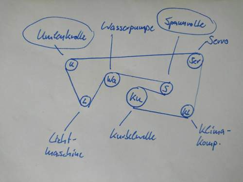

Riemenspanner finde ich nur ich weis nicht wie viele verschiedene Umlenkrollen ich brauche
Wenn es dein eigenes Auto ist, siehst du das doch: Du hast eine Spannrolle und eine Umlenkrolle, alle anderen Riemenscheiben gehören den damit verbundenen Aggregaten: LIMA, WAPU, Klimakomp., Servopumpe und Kurbelwelle.
Ich würde erst mal den Riemenspanner tauschen, an den kommst du gut ran. Die Umlenkrolle ist vom Ansaugkanal verdeckt, welcher dann demontiert werden müsste oder mit langen Armen von unten auf der Hebebühne.

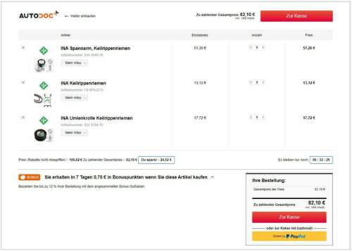

Und wenn ich im eBay Keilrippenriemen Satz c350 eingebe kommt so ein Bild.
Nur leider heißt es in der Suche passend für meine Schlüsselnummer und wenn ich das Set Aufrufe dann heißt es passt nicht für ihr Fahrzeug
8a419a00-666b-4454-82e9-155b98663e9d
Wie gesagt, nimm entweder die INA Spanner und Rolle (2 Teile) oder gib dein Fahrzeug bei einem konkreten Händler oder einer Plattform wie z.B. Daparto ein, dann solltest du die beiden Teile finden, die ich dir verlinkt habe (dort hab ich deinen Fahrzeugtyp eingegeben "W204, 350 4Matic, 306 PS).

Ich würde jetzt einen Onlinehändler zB Taxiteile oder baldshop oder irgend einen Originalteilehändler mit der fin anschreiben und ein Angebot anfordern.
Bei baldshop wirst du vermtl. sogar die orginalteilenummern bekommen. Mit denen kannst du dann zB den Riemen günstiger besorgen. Die Originalen Umlenkrollen wären mir persönlich eher lieber.
