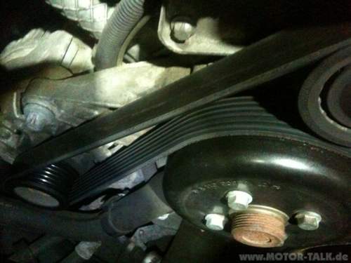

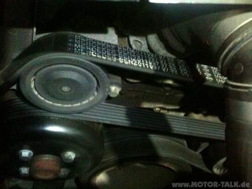

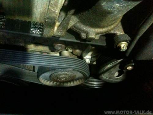

bei mir müssen einige Sachen gemacht werden, weil der Service ansteht. Habe aus dem "Geheim-Menü" aus dem KI die Positionen und Sonderarbeiten notiert, dort ist auch der Posten mit dem Keilrippenriemen aufgeführt.
Jetzt wollte ich mal selber wissen, wann und bei welchen Anzeichen der Riemen gewechselt werden muss.
Heute hat auf die Schnelle jemand nachgeschaut auf meine Frage hin, er meinte der sei in Ordnung und muss nicht neu. Meine (freie) Werkstatt hingegen war der Meinung, dass der Riemen, die Umlenkrolle und die Spannrolle (ohne Riemenspanner) gewechselt werden muss.
Ich hab davon nicht viel Ahnung.
Habe vorhin mal einen Blick riskiert, also der Riemen sieht echt Tip Top aus, steht auch ordentlich unter Spannung. Hab dann auch mal bei laufendem Motor geschaut, es flackert/zittert/quietscht nichts, zur Akustik kann ich aber nichts sagen.
Aber hier gibt es sicherlich einige Leute die mir da weiter helfen könnten. Anbei 3 Bilder
Der Wagen hat knapp 130 TKM runter, ich habe den Wagen seit fast 4 Jahren und habe den bisher noch nicht gewechselt.
Und wann müssen Umlenk- und Spannrolle (mit oder ohne Riemenspanner) neu? Ich laß was von Freilauf ?!

Mein S211 hat das noch nicht aber ich hatte das Thema bei meinen alten S124. Das Prinzip ist das gleiche und daher glaube ich das meine Erfahrung gleichermassen für den 211er gelten kann:
Den Keilrippenriemen würde ich austauschen wenn er quiekt (klar) oder auch nur leicht "brüchig" aussieht.
Ob die Umlenk und/oder Spannrolle OK sind erkennt man leicht. Nach hoher KM Leistung (bei meinen waren es 250TKM) sind die Lager verschlissen und der Keilrippenriemen läuft nicht mehr richtig mit der Folge das er quiekt. Wenn du dann einen neuen aufziehst und das quieken bleibt tausch die Rollen aus.
Ein Austausch einfach so halte ich für sinnbefreit, deine Werkstatt mag es aus monetären Gründen anders sehen.

Auf dem zweiten Bild sieht man das der Rand des Riemens leichte Bruchspuren hat.Schau in den Lamellen nach wo sich der Riemen um die Rollen legt,da müßtest Du auch schon leichte Bruchspuren sehen.Ist das der Fall wäre es besser den Riemen zu wechseln.Ist der Riemen entspannt,kannst Du auch Umlenkrolle und Spannrolle auf Spiel überprüfen und gegebenenfalls gleich mitwechseln.Ebenso das Spiel der Welle der Lichtmaschine überprüfen.Von einem geplanten Wechsel nach km oder Jahren halte ich nichts.

Schau nicht den Rand, sondern die Erhöhungen am Riemen an. Wenn sich dort sichtbare Risse bilden, wird es Zeit zu wechseln.
Bei deinen Bildern sieht man noch sehr gut den weißen Aufdruck!!!😉 Ich würde da an deiner Stelle nix dran machen!!!
Wie schon geschrieben worden ist, nichts auf Verdacht wechseln!!!

Danke Euch und nehme mir Eure Meinungen zu Herzen, Keilrippenriemen, Umlenk & Spannrolle bleiben
