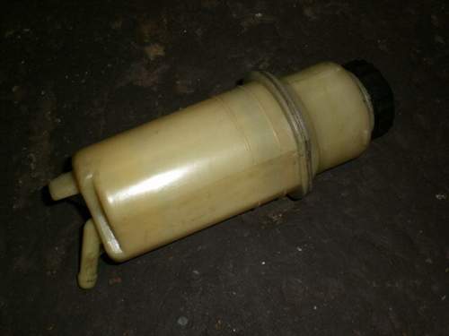

habe vorhin mal etwas in den Ausgleichsbehälter geschüttet, das kam sofort wieder an so einer Naht am Behälter raus, die offensichtlich Ober- und Unterteil des Behälters verbindet. Normalerweise verbindet ;-). Das kam schon beim Auffüllen raus. Mit Motor aus und ohne Druck oder Deckel.

Servoöl muß bei stehendem Motor ca 1-2cm über MAX stehen und geht im Betrieb auf normale Marke zwischen Min und Max. Wenn der Behälter gleich alles rausspuckt, kann es sein, das er im harten Winter geplatzt ist. Obwohl Öl ja eigentlich nicht friert. Hilft nur Behälter austauschen, gibts beim Schrotti und geht normalerweise nich kaputt. (jedenfalls noch keinen gesehen)

Solltest du Servo haben, dann würde ich auf jedefall Öl nachfüllen, Schläuche und Schellen überprüfen ( gern löst sich so ne Schelle unten, so wars bei mir) und sollte es dann noch weiter quitschen, Riemenscheibe und Keilriem neu (glaub war der äußere)!!! Sollte beim 1,8er nich son Akt werden, da man ne menge platz hat, hehe!!
