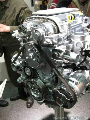

Habe ein Bild vom Z14XEP gefunden.
Dort sieht man oben die Steuerkette im (aufgeschnittenen) Gehäuse, und davor der Riemenantrieb, der im eingebauten Zustand mit einer Kunststoffabdeckung geschützt ist
Dort sieht man oben die Steuerkette im (aufgeschnittenen) Gehäuse, und davor der Riemenantrieb, der im eingebauten Zustand mit einer Kunststoffabdeckung geschützt ist.

Z14xep
Moin!
Also hängt da, lt Foto, auch noch die Wapu mit dran.
Und ja, beim gemeinten Keilriemen kann man zu 110% vom Keilrippenriemen ausgehen, erfüllt den gleichen Zweck.

Welchen Keilriemen willst du wechseln ? Hört sich deiner Beschreibung nach Zahnriemen an.
Mach mal ein Pfeil in das Bild.
PS.Fzg. sehe ich noch nicht in deinem Profil.
mit dem Bild da bin ich mir jetzt nich so sicher, habe jetzt gesehen dat heißt heute ja Keilrippenrimen, ist jetzt moderner jeworden. Dann halt Keilrippenrimen der ist außen schon so franzig, schaut net gut aus. Der geht auch über die Lichtmaschine. Profiel muss ich mal schauen hab alles eingegeben. Komisch.
Wenn es der für die Lichtmaschine ist, dann ist es der Keilrippenriemen, also der äußere.
Der Zahnriemen ist der innere und ist für die Steuerzeiten der Ventile zuständig.
