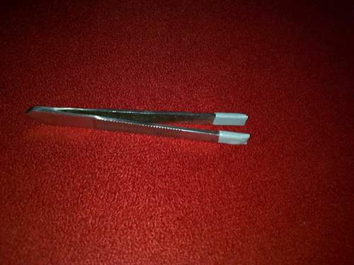

Nachdem ich sie aber selbst gefunden habe, hab ich einfach ein Lämpchen von den Lüfter-Drehreglern reingepackt und schon leuchteten die Symbole 🙂
Leider ist es nach 2 Tagen wieder dunkel 🙁 Scheinbar muss da ein anderes Lämpchen rein als in den Lüfter-Drehreglern? 😕
entweder das oder du hast das lämpchen mit "nackten! fingern angefasst 😉 nächstes mal "entfetten" und mit ner pinzette o.ä. einsetzten. mfg zs ich habsie vorher mit klebeband bearbeitet...dieses dann aber auch bitte entfetten
