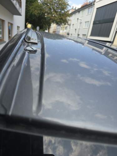

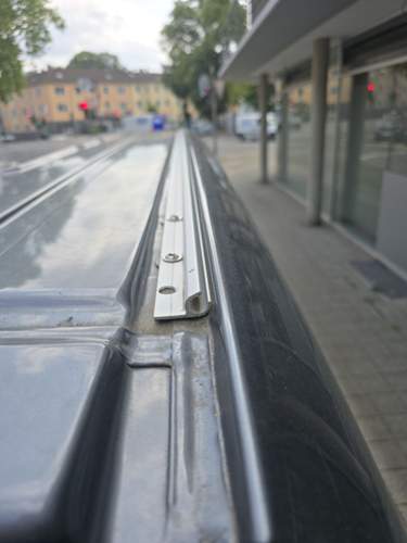

um meine Vau etwas campingtauglicher zu machen, bin ich dabei, mir beidseitig eine Kederleiste zu montieren. Da ich keine Dachreeling habe, sind die Anschraubpunkte perfekt für deren Befestigung.
Meinen ursprünglichen Plan, die Kederleiste in die Vertiefung einzubetten habe ich erstmal verworfen, da die Kederleiste zu wenig, bis nahezu keinen Abstand zum Blech hätte. Bei Karosserieverwindungen habe ich bedenken, dass der Lack Schaden nimmt.
Mit Distanzstücken zwischen Leiste und den Anschraubpunkten konnte ich das lösen und könnte optisch prinzipiell auch mit der Überhöhung leben.

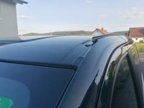

Was mir allerdings gar nicht gefällt, ist die Sicht von vorne und der vorderen Seite. Hier steht die Kederleiste doch deutlich ab und ich müsste einen größeren Knick abwärts machen. Um das ganze halbwegs sauber abschließen zu lassen, wollte ich die orginalen Kunststoffabdeckleisten zwischen den beiden Abdeckkappen absägen und sie mit einer Schraube und etwas doppelseitigen Klebeband vorne anbringen.
Bevor ich loslege... Hat vielleicht jemand bereits eine für die V-Klasse vorgefertige Kederleiste bei den diversen Anbietern bestellt und angebaut? Wenn ja, wie sieht das denn da aus?

In der Höhe lässt die sich schön biegen umd passt sich gut an. Aber die Bohrungen bekomme ich nicht nah genug an die Kederöse ran, um überall weit genug vom Blech wegzukommen. Insbesondere von den Schweißnähten der Seitebleche.
In horizontaler Ebene lässt sich die Leiste nämlich nahezu nicht biegen.
Ohne größere Distanzstücke wird sie am Blech anliegen. Insbesondere bei Verwindungen wähtend der Fahrt habe ich da große Bedenken.

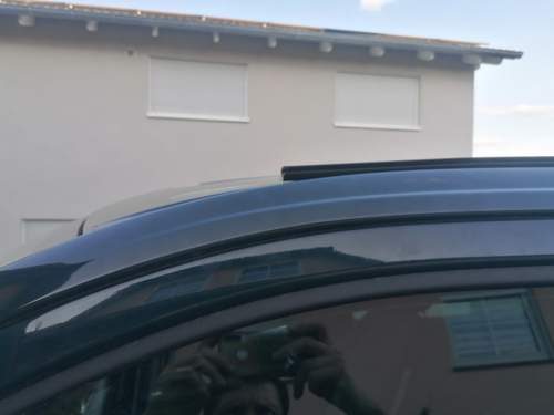

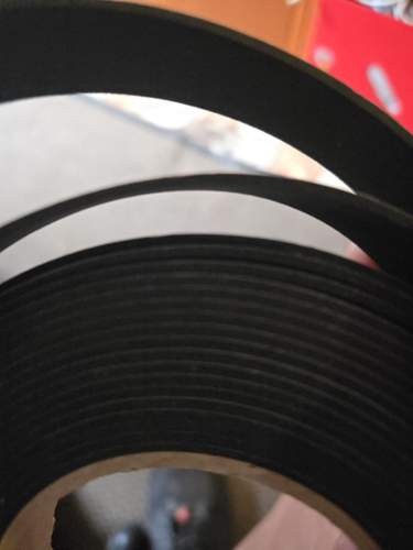

Hier die Bilder von mir
5341656096416326590
5341656096416326589
5341656096416326587
Danke für die Bilder.
Das sieht optisch natürlich perfekt aus. So hatte ich mir das auch vorgestellt.
Allerdings sieht es so aus, als läge die Öse der Kederleiste am Lack an, oder? So passt sie sich beim Anschrauben natürlich perfekt der Form des Daches an. Hast Du keine Bedenken, dass der Lack sich bei Verwindung abreibt? Und wie sieht das im Bereich der Schweißnähte aus ?
Ggf. könnte man mit Lackschutzfolie arbeiten. Ob das aber dauerhafte Lösung ist...
Deswegen ja die Löcher in der Kederschiene in 8mm Bohren obwohl 6mm Schrauben genommen werden.
Damit kann man die Leiste etwas ausrichten.
Schiene aufs Dach legen und die Löcher markieren.
Löcher in 8mm bohren
Unter die Kedeschiene habe ich dieses Neoprenband geklebt
Schiene an der Windschutzscheibe zuerst anschrauben und vorsichtig dann runter drücken und von vorne ach hinten die Schrauben dann montieren und anziehen.
Diese Alu-Kederschienen lassen sich sehr leicht an die Dachwölbung andrücken und auch leicht noch in den Richtungen ziehen.
Die Kederleiste hat bei mir ausschliesslich per Neoprenband Kontakt zum Wagen.
Die Kederleiste bzw. das Alu hat nirgends direkten Kontakt zum Lack.
