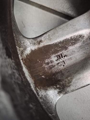

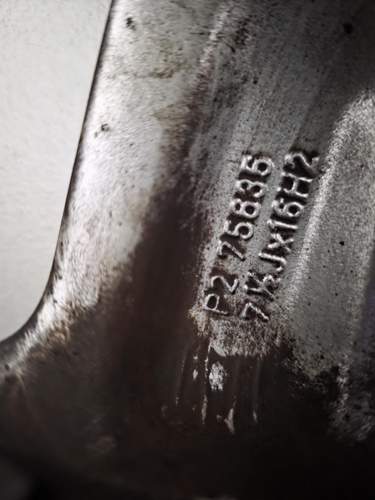

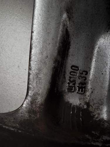

Hier sind alle Bilder, die ich von den Felgen gemacht habe.
@nogel gibt es jetzt dafür eine ABE ?
K1600-20250617
K1600-20250617
K1600-20250617
+3
Die 1. Antwort von @nogel hat es ja auf den Punkt gebracht, denn das sind genau diese Felgen zur ABE.
Also Einzelabnahme (leider) erforderlich..

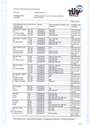

Stimmt genau. Zum Typ P2 75635 gibt es leider kein Teilegutachten, sondern nur die ABE ohne Verwendungsbereich (kann ich dir schicken), also Einzelabnahme.
Hmm,
hier wäre das geschickte Teilegutachten :-)

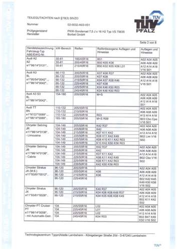

Ich habe noch ein neueres Teilegutachten bekommen vom TÜV-Süd,
wo auch ein VW Golf IV 1,9TDI (1J) BJ2003 mit aufgeführt ist.
Vielleicht hilft das noch anderen Leuten :-)
Wenn ich das so sage, dann stimmt das schon..
Es gibt kein Teilegutachten zum Typ P2 75635, was du da angehängt hast ist ein anderer Typ nämlich VS 75736
Ich werde berichten, ob mir die Felgen mit dem Gutachten eingetragen worden sind.
Ich hatte die ABE dabei und der Tüvgutachter hat mir was neueres gesucht und mir das gegeben und hat mir gesagt, ich solle damit zum Einträgen einen Termin ausmachen.
Dass es sich dabei um ein anderes Produkt mit zufällig identischen Anschluss-Maßen handelt, ist aber verstanden?
Die Rad-Nr. ist bei Dutzenden von Herstellern identisch, weil diese sich lediglich aus Radbreite 75 (7,5 Zoll), Durchmesser 6 (16 Zoll) und Einpresstiefe 35 (35) mm zusammensetzt.
75635…, da die Typenbezeichnung eine Andere ist, ist eine Anbauabnahme (legal) nicht möglich.

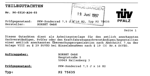

der TE hat am 23.6. 12:06 das Teilegutachten zum Ty P2 75635 verlinkt!
Teilegutachten
@touaresch schrieb am 18. Juli 2025 um 11:47:58 Uhr:
In diesem Fall stimmt das nicht,
Aber da ist doch der 4er Golf nicht drin, sondern nur der 3er!
