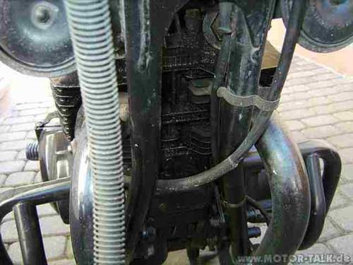

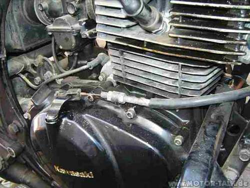

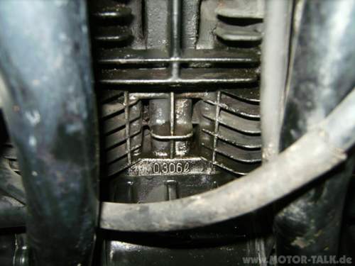

habe mal zwei bilder gemacht
laut meinem schwiegervater wurde der zylinder mal abgedichtet
aber wann weiß er nicht mehr 😉
als ich sie gestern laufen ließ hatte man den eindruck das öl komme vom zylinderfuss da wo die nummer ist denn da stand immer öl sobald man gas gegeben hat !!
werde halt wenn ichs schaffe morgen mal schnell sauber machen
das man dann vielleicht mehr sieht !?
die dichtungen sehen schon recht neu aus
sieht man auch auf dem zweiten bild da wo der kupplungshebel in den motor geht
sieht man auch die ölspur
grüße harry

Ich kann auf den Fotos nichts erkennen.
Machs mal richtig sauber dann siehst du ja ob es wie vermutet vom Ventildeckel kommt.
Den schaffst du alleine und ohne Vorkenntnisse abzudichten.

hallo
habe sie heute mal saubergemacht
ich denke das öl kommt nicht von der fussdichtung
soweit ich das erkennen kann kommt es auf der rechten seite des
bildes wo das l ist rausgelaufen !
aber ob das jetzt von oben kommt weiß ich nicht !!
kann denn zylinder gerissen sein oder doch die dichtung ??
aber dann müsste die ja innen kaputt sein ??
bin jetzt am überlegen ob ich sie einfach mal zerlege ??
gibt es dafür irgendwo eine anleitung ? oder auf was sollte ich da achten ??
danke fürs antworten
grüße harry

hallo

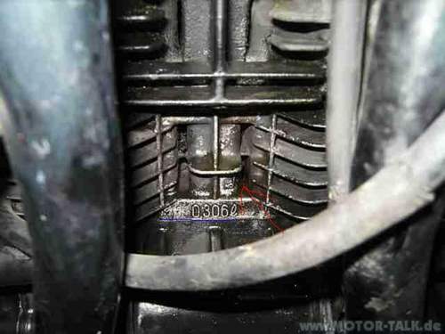

hänge nochmals ein bild an
der rote pfeil zeigt wo das öl raus kommt
es kommt von da hinten oben deswegen auch meine frage ob der zylinder vielleicht auch einen riss haben könnte ??
das blaue ist die fuss dichtung aber die ist ja tiefer als wo des öl her kommt !!
sorry für des gekritzel kanns nicht besser 😁
grüße harry

Also, ganz schlüssig ist die Sache für mich auch auf dem aktuellen Bild nicht.
Wenn ich das richtig sehe, sind auch die Kühlrippen oberhalb von Deiner Pfeilmarkierung ganz schön ölsiffig. 😰 Möglicherweise ist die markierte Stelle eine, an der das Öl sich sammelt und nicht die Austrittsstelle. 😕
Ein Riss im Zylinder ist zwar denkbar, dieser würde sich aber im Betrieb durch die hohen Druckverhältnisse im Brennraum rapide verschlechtern und sichtbar werden.
Ich würde daher weiterhin die Zylinderkopfdichtung bzw. die Ventildeckeldichtungen nicht ausschließen. 🙄
PS: Hast Du das Problem mal ins GPz 305-Forum (http://www.lothi.org/.../viewforum.php?...) getragen? Dort sind ein paar ausgesprochen intime Kenner des Nähmaschinchens unterwegs. 😎
