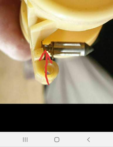

Ich vermute es ist die Schraube welche am Schwimmer hängt. Diese ist zwar neu aber sie bewegt sich meines Erachtens nicht so leicht im Vergaser wie sie sollte. Kann das die Ursache sein ? Ist das das Spiel welches du gemeint hattest ?
Nähe Hamburg. Ist für mich ein bisschen weit.
Was für eine Schraube? Mache bitte mal ein Foto von dieser.
Da ist der kleine Kerl der mir höchstwahrscheinlich Sorgen bereitet.
Ist keine Schraube sondern nen Stift oä. was da eingehängt wird.
@Marius69 schrieb am 11. Januar 2020 um 12:27:39 Uhr:
Okay. Habe mich schon gewundert, wo da ne schraube ist ;-)
Der Stift kann schon ein klein bisschen schwergängig reingehen. ABER er Schwimmer muss sich leichtgängig bewegen können.
Die haltelasche für das Ventil ist das zum Einstellen. Muss man halt biegen und ist sehr feinfüllig. Daher immer nur gaaaanz gaaaanz wenig und kontrollieren.

@Marius69 schrieb am 11. Jan. 2020 um 12:27:39 Uhr:
Wenn der kleine, federgelagerte Stift sich nicht einwandfrei leichtgängig eindrücken lässt und nicht sofort wieder aus eigener Kraft zurückkommt, dann muss entweder die Schwimmernadel gangbar gemacht werden, oder sie muss ersetzt werden, wenn man dazu keine Möglichkeiten hat.
