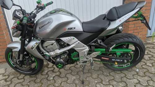

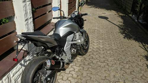

Ich hatte vor ein paar Monaten bei meiner Z750 ein paar Umbauten vorgenommen. So habe ich die kurze Kennzeichenhalterung ( Siehe Bild 1 ) ausgetauscht gegen ein kurzes in Ninja Grün ( Bild 2 )In den letzten Tagen haben mich schon 2 Autofahrer darauf aufmerksam gemacht, dass meine Kennzeichenbeleuchtung am flackern ist ( LED ) wohl bemerkt Tagsüber also mit Tagfahrlicht. Ich kann mir da keinen Reim daraus machen und weiß nicht wo ich suchen soll um den Fehler zu beheben. Hat da jemand eine Idee ?

Kabelbruch, der vibriert?
Andere ledlampen, die flackern?
Konstante Spannung vorhanden oder regelt der Regler nicht mehr richtig?
Mal so kleine Anhaltspunkte.

Hallo
Keine Ahnung, Kabel sind alle in Ordnung und alle anderen LED laufen ohne Probleme
Hast du es selbst schon gesehen, wie es flackert?
Vielleicht ist es auch nur der Vibrierende Halter?

Hallo
Ich habe die Maschine gestern in der Garage laufen gehabt. LED flackert nicht. Da die Kawa keinen Haupständer hat, habe ich sie hinten auf dem Montageständer aufgebockt und Sie im ersten und zweiten Gang 10 Min. laufen lassen. Auch hier flackerte die LED nicht. Mir ist jedoch aufgefallen das sich der Rahmen von der Kennzeichenhalterung oben gelöst hat, die LED-Beleuchtung sitzt ja direkt darüber, so das ich glaube das die Autofahrer dies als flackern erkannt haben, da ja dann die LED nur noch den Rahmen beleuchtet haben.

Also, kurzer Ausflug in den Maschinenbau, mit meinen Erfahrungen zum Thema LED-Kennzeichenbeleuchtung:
Ich habe an meiner Metallkreissäge eine Arbeitsplatzbeleuchtung angebaut und hatte anfänglich zwei billige Chinateile von Polo verwendet. Nach sehr kurzer Zeit hat sich das erste Teil flackernd verabschiedet. Erster Gedanke: "Klar, Schrott halt, umtauschen". Nach ein paar weiteren Wochen hat sich dann die zweite LED-Beleuchtung flackern verabschiedet, kurz danach die dritte, vorher umgetauschte auch schon wieder. Die Vermutung lag immer noch auf der Hand: "Schrott halt".
Nach dieser schlechten Erfahrung habe ich dann eine teurere LED-Beleuchtung gekauft und die angebaut. Ihr ahnt es bereits, die hat länger gehalten, ist aber schlussendlich im Moment auch am Flackern und somit defekt.
FAZIT: Es liegt an Vibrationen mit hoher Frequenz, die zerstören offensichtlich die LEDs.
Es wäre möglich, dass der neue Kennzeichenhalter starrer ist, als der alte und somit jetzt Vibrationen entstehen, die die LED nicht vertragen.
Natürlich kann es auch ein elektrischer Defekt in der Zuleitung/Kontaktierung am Mopped sein. Kann ich halt von hier aus nicht beurteilen.
Sorry für den ewig langen Text. Vielleicht ist es ja mal jemandem hilfreich.

Hallo
Wie ich sehe Denken wir beide in der gleichen Richtung. Ich hatte nämlich auch den Verdacht das es an den Vibrationen von der neuen Halterung liegt, schon alleine, weil sich der Rahmen vom Kennzeichen gelöst hat. Ich werde jetzt einmal zwischen der Halterung und dem Heck ein paar Gummi Profen dazwischensetzen um die Vibrationen zu mindern. Mal sehen ob es was bringt, ich melde mich dann noch mal in 2 Wochen

Hatte ich dich hier ja auf die Idee gebracht.
Das LED Vibrationen nicht abkönnen ist schon lange bekannt, deshalb waren die auch lange nicht zugelassen, weil sie einfach ausfallgefährdet waren.
Das hat man aber eigentlich mittlerweile gut unter Kontrolle. Aber ob das bei Billigheimer so ist, weiß ich nicht.
