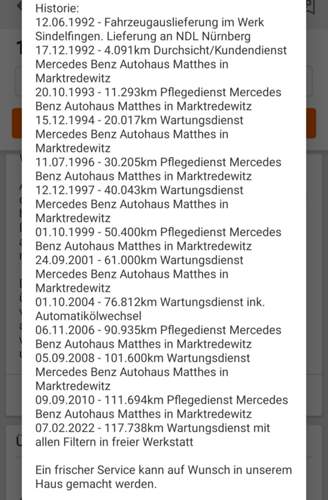

Was nicht ungewöhnlich ist, dennoch ein Grund zum nachhaken - zwischen 2010 und 2022 gerade mal 6.000 km bewegt. Als Erstbesitzer den Wagen gekauft, Jahre immer bei MB gewesen und ordentlich Geld liegen lassen und dann die Pflege vernachlässigt? Genauer alle Dokumente anschauen. Wenn der ab 2011 bis etwa 2020 abgemeldet war erklärt sich das von selbst.
Und da Links wie immer auch irgendwann weg sind, Screenshots sind immer gut. :)
Ansonsten wie gesagt ein schönes Auto, Preis scheint fair, wenn nichts großes ansteht. Perfekt wird keiner sein.
