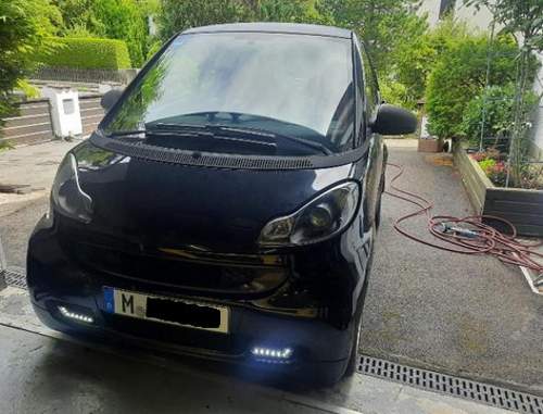

Falls du von München nicht so weit weg wohnst, meine Mutter würde ihren 451 bald verkaufen.
61PS, schwarz und innen leder (rot), Lederlenkrad, Brabus Scheinwerfer, Dachhimmel in schwarz, ca. 55tkm (Scheckheftgepflegt) mit Automatik, LED Tagfahrlicht, 4.000 euro Festpreis.
