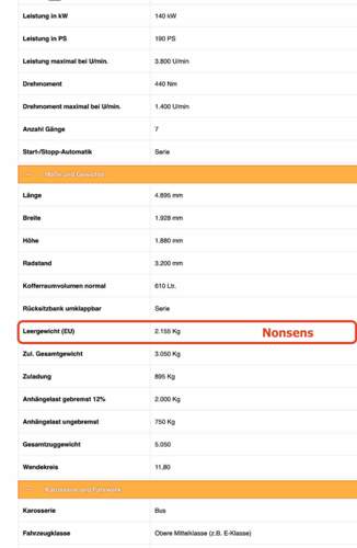

Zur Orientierung dieses Gewicht vom kurzen Kompakt V250 - alles leer nur die bd. Drehsitze vorn -
Waage zeigt
2.280 kg
jeder einzelne Sitz (4 Stück rausnehmbar ) hat 35 kg ... demzufolge die Original-Ausstattung mit 6 Einzelsitzen bestuhlt sind dann: 2280 kg + 140 kg die 4 leeren Sitze = 2420 kg vollgetankt ) !
p.s.:
die Techn.Daten sind da sehr seltsam ... wie soll man das verstehen ? - siehe Bild -
18er Reifen kein 4-matic
Leergewicht ist mit bestimmter Füllmenge (50%??) von allen Betriebsflüssigkeiten (Tank, Scheibenwasser, Öl, Getriebeöl, Adblue) und ohne Sonderausstattung, aber mit Fahrer (75kg ??).
Du hast also etwas zusätzlich an Bord mit insgesamt 125kg - spontan würde ich sagen Audio, Thermotronik, Standheizung, Drehkonsole, Alufelgen.... da kommt was zusammen.
