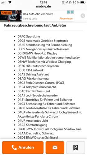

@sPeterle schrieb am 25. Juni 2021 um 10:52:14 Uhr:
Sehe gerade luxury line hat er auch, da ist ja schon allerhand schickes drin. Also zuschlagen wenn der Zustand passt, Lautsprecher kann man gut aufrüsten.
Kleiner Irrtum! ;-)
Da steht als erster Ausstattungspunkt „07AC Sport Line“.
