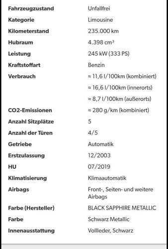

Guten Morgen,
ich würde mir gerne einen 7er BMW anschaffen.
Was meint Ihr dazu?
Welche Kosten sollte ich einberechnen- wie hoch ist der Unterhalt ca. pro Monat?
Fahrweise ruhig - Stadt & Autobahn - ausgewogene Mischung.
Auf was sollte beim Kauf geachtet werden?
Hält der Wagen auch 20.000 km durch ohne Probleme zu bereiten ?
Wie ist das Fahrverhalten im Winter - Traktion vorhanden - oder ist eine Fahrt ins Schneegebiet lieber abzuraten?
Wie anfällig ist die Elektronik ?
Ich habe jetzt über 70 Stunden in Recherchearbeit gesteckt und durchwachsene Eindrücke bekommen.
Ich weiß jedes Auto benötigt Zeit und Geld.
Wie ist der Motorsound? V8 sollte sich gut anhören 😉

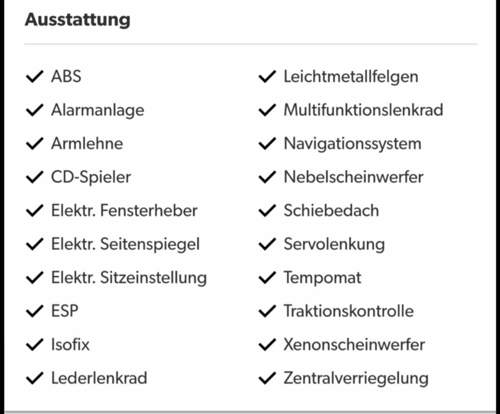

Ich habe noch ein Beispielfoto angefügt - dies ist gerade neu im Netz und wäre auch von dem finanziellen Rahmen machbar.
Gerne wäre ich auch offen für andere Empfehlungen!
Beste Grüße

grundsätzlich würde ich bei solch einem Fahrzeug nicht davon ausgehen, dass er 20.000 km ohne Probleme fährt. Geh besser davon aus, dass er bereits beim Kauf einige Probleme hat, welche beseitigt werden müssen.
Der Kauf sollte nur erfolgen, wenn man Jemanden mit Ahnung mitnimmt zur Durchsicht (inkl. Diagnose), oder sich darauf einigt, dass Fahrzeug in einer Werkstatt durchchecken zu lassen.
Bei meinem E38 hatte ich einige Wochen nach dem Kauf eine Führungsschiene gebrochen im Motor und über 2.500 Euro Kosten insgesamt.
Steuern sind identisch zu meinem Fahrzeug mit knapp 300 Euro im Jahr.
Versicherung mit 31 % und Vollkasko (E38), 550 Euro aufs Jahr gerechnet.
Ich rechne mit 100 Euro im Monat durchschnittlich für Reparaturen.
Bei einer Fahrleistung von 20.000 km pro Jahr und 13 Liter Durchschnittsverbrauch wären dies bei 1,47 Euro pro Liter Super, ca. 3.800 Euro.
Im Durchschnitt würde ich also mit knapp 500 Euro pro Monat für alles zusammen rechnen.
Ich leiste mir diesen Luxus jedoch nur 6 Monate im Jahr. Der Rest wird überbrückt mit einem sparsameren Auto.
6.000 EUR p.a. bei einem Anteil von 4.000 EUR Sprit (künftig eher 1,60 EUR statt 1,50) erscheint mir zu knapp gerechnet.
Nur wenn alles weitgehend reparaturfrei abgeht (also nur Inspektionen, Reifen und Bremsen usw.) wäre das realistisch. Das kann so sein, ist aber eher unwahrscheinlich. Eine einzige "Sonderreparatur" sprengt diese knappe Kalkulationsgrundlage.
Aus meiner Sicht sollte man bei 20.000 KM p.a. über einen Zeitraum von drei Jahren (60.000 KM Laufleistung) großzügiger mit 7.500 EUR p.a. kalkulieren. Den Wertverlust kann man dabei vernachlässigen. Den Kaufpreis kann man vermutlich später wieder annähernd erlösen (ca. 1.500 EUR Wertverlust beim Einkaufspreis von 5.000).
