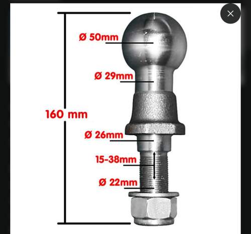

Ich benutze an meinem A6 die AHK hin und wieder nur für unseren Fahrradträger. Dafür habe ich sie auch gekauft. Schau Dir die AHK mal an, ob sie sehr verschlissen ist. Zur Not mal mit der Schiebelehre nachmessen.
Der Kugelkopf hat 50mm, Verschleißgrenze ist 49 mm, Bild anbei.
Meines Wissens hat der 500 eine Wanderautomatik. Die ist für den Hängerbetrieb eh besser geeignet als ein DSG.
